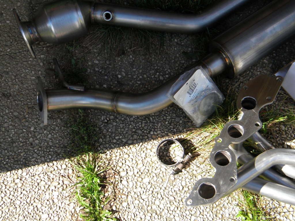

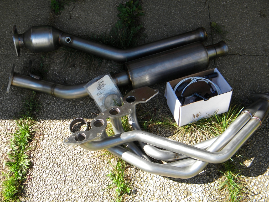

bonsoir ligne ppe recu montage le 12 octobre et apres on repasse au banc pour savoir le resultat.diametre plus important sur toute la longeur de la ligne.le collier entre le cata et le pare flamme n est pas fourni avec .c est introuvable il n y a que porsche 911 modele 993 car il est olive .

le collier est en sur la photo du millieu.je l est trouve chez un garagiste qui repare les porsche. gomiata ne comprend pas la question du collier.

Il y a 4 photos, c'est la qu'elle celle du milieu ?
Sinon, tu aurais une photo des brides de fixation ?
Parce que fixer des brides en olive avec un collier ça me semble bizarre.

photo 2 .il est rond comme un collier mais au lieu d etre plat quand tu serre il est arrondi .pour prendre la forme de l enboitement.comme un collier de porsche 993.
