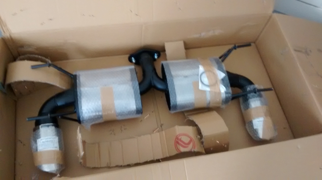

j'ai monté un échap' IL ce week end sur ma 2.0
C'est à la portée de n'importe qui ;)
Rien de bien compliqué :
1. Faire tiédir la ligne en laissant tourner le moteur 5/10mn et mettre du WD40 sur les fixation ligne/échap d'origine;
2. Mettre l'arrière sur chandelle pour avoir de la place ;
3. Mettre *beaucoup* de WD40 à nouveau
4. Retirer les écrous d'origine. Simple à dire, mais vous aller moins rigoler. j'ai préféré caler la ligne.
5. Retirer les silentbloc. Il y en a deux type de chaque coté : un mou, un dur.
Aucun problème pour retirer les mous. Pour retirer les dur, j'ai été obligé de jouer de la disqueuse afin de retirer les tétons de l'échappement d'origine
6. Ne pas oublier un joint d'échappement ou de la pate à joint d'échappement (firegum)
7. Mettre le IL en place, et remonter le tout. Attention, la boulonnerie n'est pas fournie. Vous trouverez tout ça chez Leroy Merlin :)

j'ai exactement le même que toi (double marmite) et pas de problème. Même si sur ta vidéo, ça ne m'a pas choqué... Le moment où il y a le plus de bruit/vibration pour ma part, c'est au lever de pied, sur le frein moteur. Mais pas au point de tout faire trembler.
Il était fourni avec un joint que tu vois sur la photo.
Si tu n'en as pas, le problème vient probablement de là. Tu peux en acheter un séparément:
https://www.ilmotorsport.de/shop/article_detail.php5?aid=4975&oid=1545&depth=3&page=0&count=9&PHPSESSID=463b77f3f891a89c9a5bc9b28380d713

Sur l'échappement d'origine il n'y avait pas de joint :-/
Bon, je vais essayer de la pate à échappement, ça devrait faire l'affaire :)

J'ai rapidement désacouplé l'échappement et mis de la pate à joint d'échappement hier soir.
Rien à voir : plus de vibrations, bruit beaucoup plus feutré.
Bref, je change d'avis et je recommande :)
