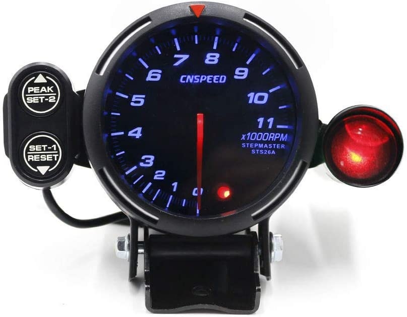

Le plus simple serait une jauge racing pour le tachymètre avec témoin lumineux.... :oui:

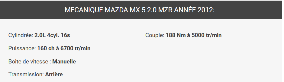

Par contre j'ai une 2.0L Face Lift, avec un couple maxi perché à 5000rpm :sic: et une Pmax à 6700rpm :aie:
En tirant dedans y a pas grand chose. Sans tirer, je me fais doubler par tous les bons pères de famille :lol:

Ce système existe sur les lotus et justement je trouve que c'est trop bas. Trop bas car quand je regarde la route (en mode "arsouille"), je ne regarde pas le compteur.
