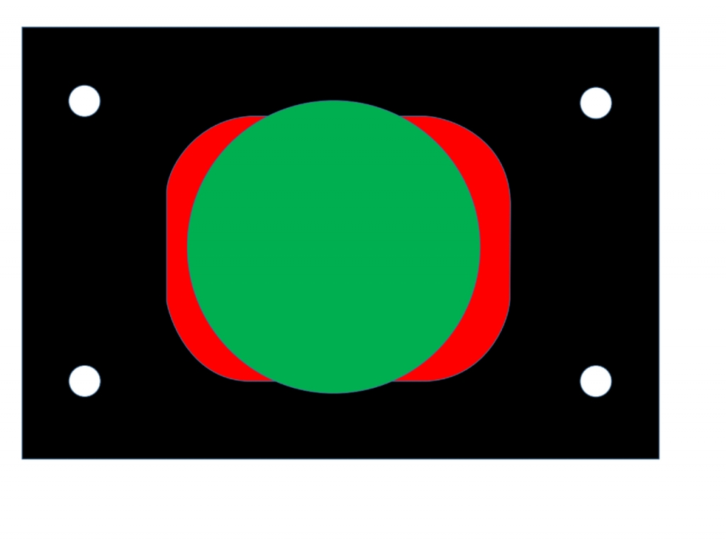

Non pas tout a fait plutôt une simple plaque épaisse (de 15 à 20mm).... avec un orifice carré d'un coté et un rond de l'autre, une forme creuse faisant la jonction entre les 2 orifices
lorenzeus a écrit :
Cette entretoise va forcement décaler le turbo plus proche du tablier : il n'y a déja pas beaucoup de place avec le bon turbo sur le bon collecteur
c'est pour ça que je veux limiter l'épaisseur de cette plaque... mais il faut qu'elle soit assez épaisse pour que la transition soit "douce". D'ailleurs, est-il envisageable que la plaque agisse comme une "vraie entretoise", cad qu'elle même ne soit pas directement fixée mais tienne en place uniquement par le serrage du turbo et du collecteur

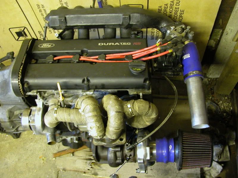

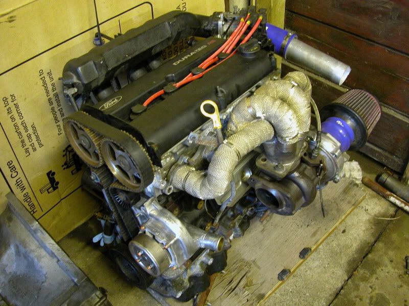

Et pourquoi ne pas partir sur un collecteur de RS que tu fais modifier légèrement pour qu'il se monte sur le BP.
Une platine à faire, quelques ajustement de tube , soudure et go
Je ne pense pas que la distance entre les fût d'un Zetec 2.0 et d'un BP voir B6 soient très éloignées

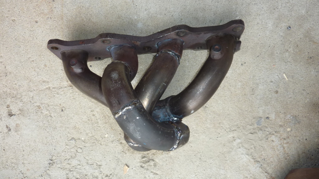

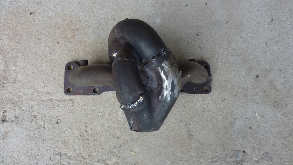

et en France, Joel (? de mémoire... ) a eu du reprendre le sien au niveau de quelques soudures...
c'est comme ça que ça commence :red:
c'est Romano qui a repris légèrement son hellafab, et pas les soudures, "juste" le cone intérieur où les tubes se rejoignent...Joel a un Begi en fonte, encore moins de reprise, encore moins de soudure ;)

Herduge, tu peux commencer par comparer les joints d'echappement culasse/collecteur pour connaitre approximativement l'écart entre les cylindre d'un Zetec 2.0L et de ton BP (à 4mm près :aie: )
Sur la RS, il faudra faire gaffe à la hauteur sous capot et l'empacement de la descente turbo car il sera très en arrière du moteur ... Si le turbo peut se monter "à l'envers" de sa position sur les RS
il faudra peut etre dire adieu à ta DA aussi. :tantpis:
RS1 OEM
Bref à voir sachant que comme le RS est très compact en terme de largeur il y a moyen d'éloigner la turbine du bloc en rallongent les primaires coté bride, de plus ela permettrai de facilement (et donc peu cher) d'ajuster l'écart entre les cylindre pour le BP si il y a lieu.
9a pourrait aisin réduire le job à 8 soure circulaire, 4 sur la bride et tube rajouté, et 4 autre entre les tubes rajouté et le collecteur.
Bon après faut voir pour la décente de turbo (Vband spécifique avec joint spécifique et faire gaffe à la colonne de direction
