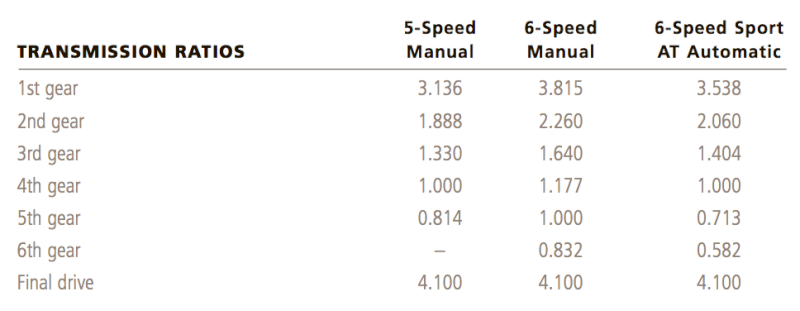

Trouvé sur une brochure US, je ne sais pas si c'est la même chose en europe...
(et si les chiffres sont bons et que je ne dis pas de bêtise, ça veut dire que la 6 de la BV6 tire plus court que la 5 de la BV5)
C'est le cas aussi sur la nbfl ;)
Sauf que le pont de la NBFl BV6 est plus long alors que là ils sont identiques ;)

A vérifier quand même car j'avais la notion que les rapports de pont n'étaient pas les mêmes entre BV5 et BV6

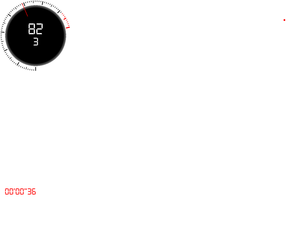

Sinon, un petit teasing ...

Brochure US en section adhérents. Mais il me semble que j'avais trouvé ça aussi pour la France, par contre impossible de me souvenir ou...

Donc, les données sont bonnes pour une boîte 5 US ou Europe, mais par contre, le rapport de diff est de 3.73 sur la boîte 6 en Europe au lieu de 4.10, et les rapports de boites 1, 2 et 3 ne sont pas les bons sur la boîte 6 en Europe, c'est ça ?
