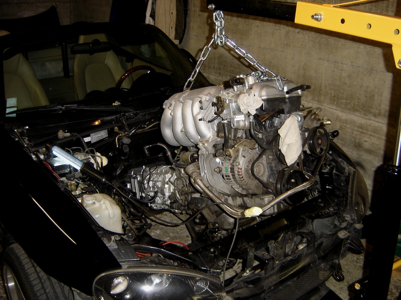

Perso j'ai sortie moteur/boîte par le dessus avec une chèvre.
J'ai viré le pare-chocs,capot et le radiateur.
