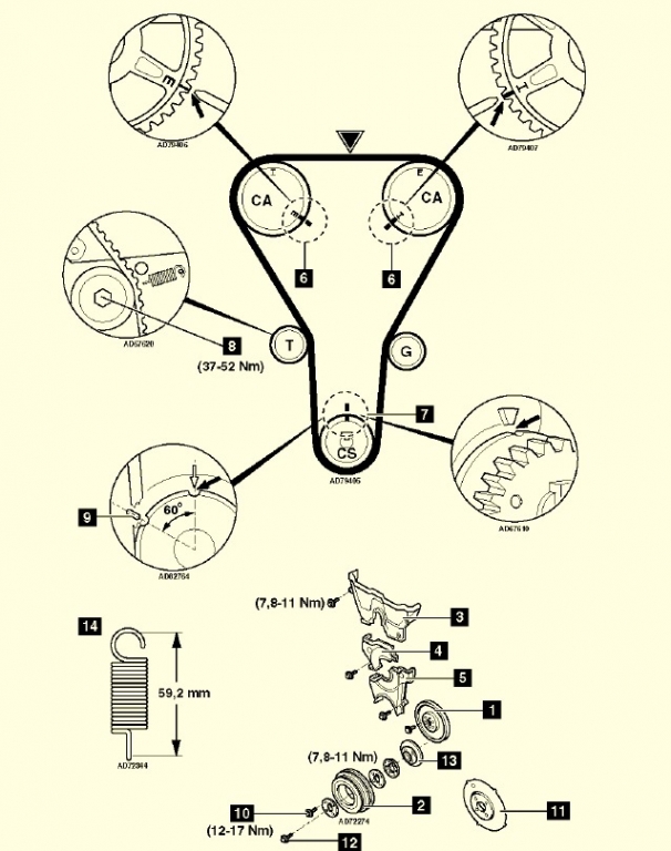

Si cela peut être utile.

Merci pour le plan, ma distribution a été faite par un professionnel, mais a quoi sert ce 60 degré ?
Message Publié : Mar 5 Jan 2016, 20:08
Message(s) : 14325
quel 60°?
et vérifie qu'il n'a pas sauté une dent ;)

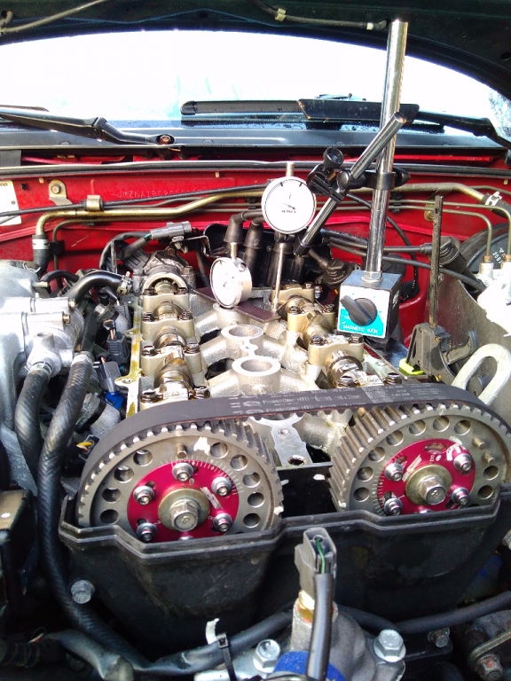

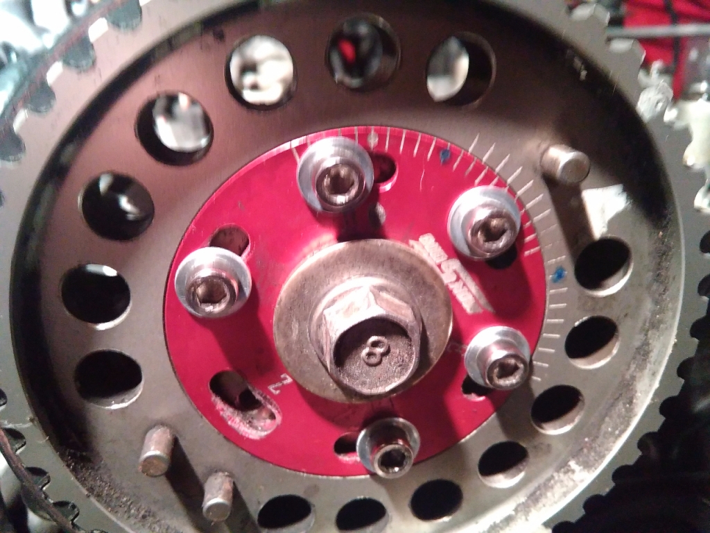

Message Publié : Mer 6 Jan 2016, 01:22
Message(s) : 5586
SAlut Rider,
Pour ton calage prends ces valeurs (Mx5 1.6 NA bva) les AAC ont l'air vraiment proche (identique ne fait)
http://www.solomiata.com/cams.html
Admission:
AOA 5° avant PMH
RFA 40° après PMB
Echappement:
AOE 55° avant PMB
RFE 5° après PMH
je ne connais pas les valeur d'angle de levée maxi :tantpis:
PS: la tige de comparateur, alignée avec la direction de la soupape (!!!!)

cherub a écrit :
quel 60°?
Le 60° indiqué sur la poulie de vilebrequin sert à régler la tension de la courroie. On cale la distrib, on fait faire 1 tour et 5/6 au moteur (le repère sur la poulie de vilebrequin tombe pile sur ce repère à 60° -c'est bien foutu quand même-), on place le ressort tendeur sur le galet, on refait 2 tours et 1/6 de telle sorte que le repère soit à nouveau à vert le haut. On revérifie que la courroie est toujours bien calée (vilebrequin et AAC).
Si oui bravo, la courroie est bien calée, et bien tendue
Message Publié : Mer 6 Jan 2016, 17:27
Inscription : Lun 18 Août 2008, 13:22
Message(s) : 4231
Localisation : 93/77
Pas mieux :bien: c'est exactement cela c'est la position pour à adopter (1 tour + 5/6 de tour) afin de serrer le galet tendeur :) .

Merci Stephane,merci Sherbaud pour ces explication sur ce 60° qui me sorte du brouillard.
