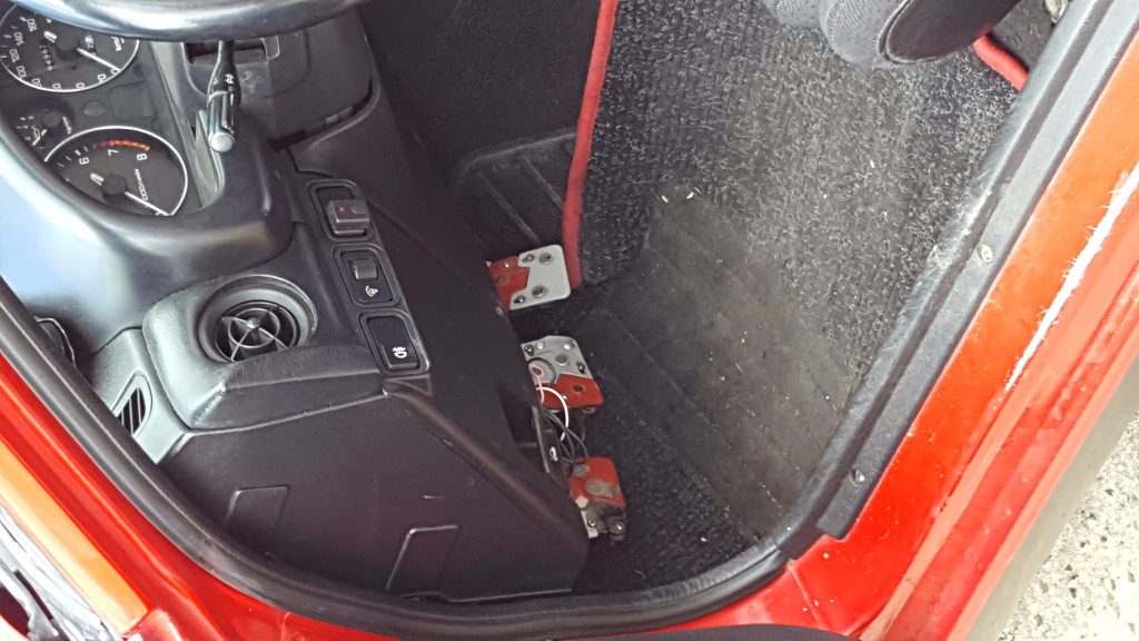

Propriétaire depuis 2 semaines d'une NA nous recherchons un tuto (vidéo ou image) pour le démontage et montage du pédalier complet. Car les anciens proprio ont mis des pédales un peu étranges.... Merci d'avance. :) :hello: :jap:
Ci-dessous la photo :

Ce sont bien les pédales en elles mêmes qui sont comme ça? Ce ne sont pas des "couvre pédales" vissés par dessus le pédalier d'origine?

On avait déjà devisser les sortes de couvre pédales au dessus mais ce n'est pas du tout les pédales d'origines elles sont plus grosses.

Ce sont des pédale tuning que l'on trouve en centre auto.
Elles sont visé par l'arrière, une pattes (ou plusieurs) vient prendre la pédale d'origine.

Ah :o non non je ne suis pas tuning.. J'ai pas trop compris donc enfaite faudrait dévisser les truc rouges et blanc (ce qu'on avait déjà fait mais en dessous on ne retrouve pas du tout les pédales d'origines mais des pédales de la même taille que ces trucs rouge et blanc) ? Merci :)

Non c'est carrément derrière la pédale qu'il y a le système de fixation. ;)

Okay je regarderais ca alors super merci :) je te tiens au courant.
