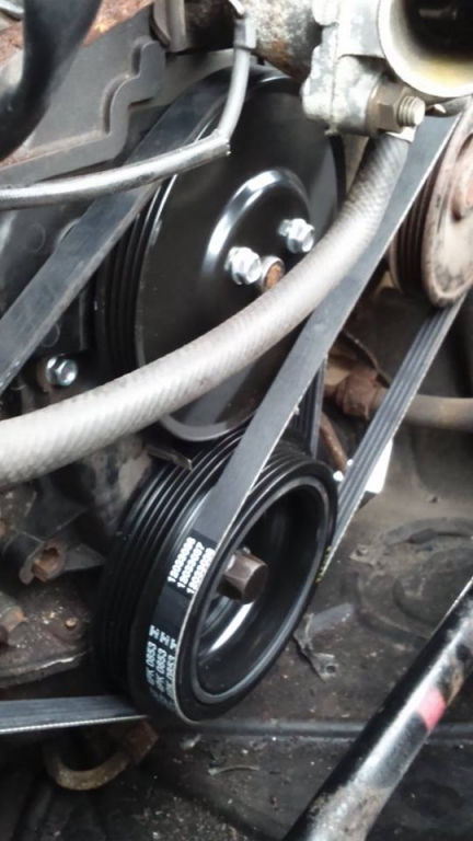

Et voilà, ça a quand même une meilleure allure quand c'est neuf :love:
Poulie neuve, je peux bien mettre un peu de sous de temps en temps, et puis 221€ de poulie tous les 15 ans, ça reste correct comme frais de fonctionnement. Les nouvelles vis sont en galva, cool

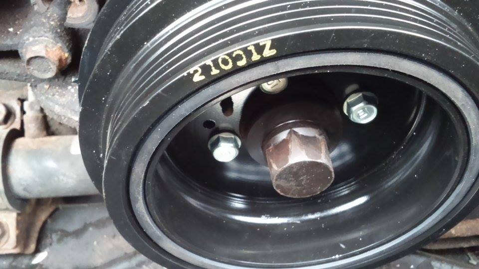

Et d'un coup, le flash: en fait, j'ai aussi changé le plateau derrière la poulie, tant qu'à faire.

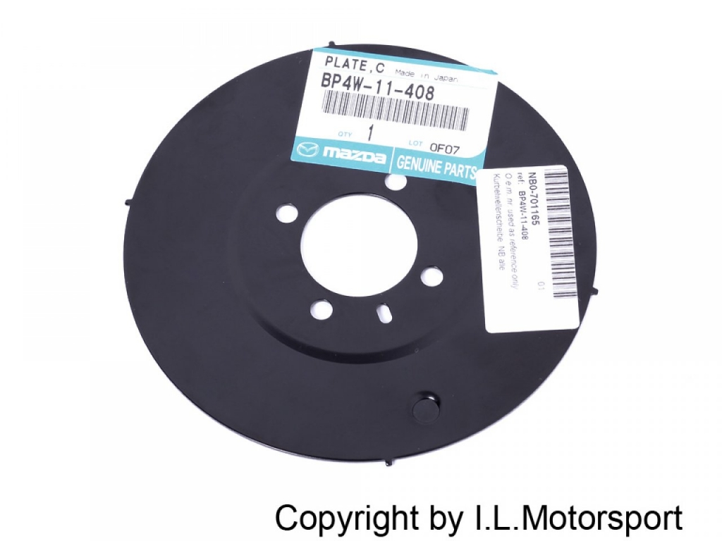

Sauf que je l'ai monté à l'envers :cyp: Chaque dent commande l'allumage en passant devant le capteur de vilebrequin. En le mettant à l'envers, les dents sont décalées de 10 ou 15°, et forcément envoient bien la commande d'allumage, mais un poil trop tôt (ou trop tard). La panne con, et on peut chercher longtemps: on a bien de l'essence, on a bien une étincelle à la bougie...
Je devais être fatigué, car il y a un détrompeur, une petite excroissance qu'on voit sur la photo. Ce détrompeur va côté bloc moteur, et pas côté poulie :red:
Donc inverse du plateau, et ça démarre au 1/4 de tour. Il est vrai qu'on ne dépose pas ce plateau tous les jours.
