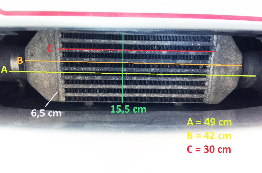

Hello, j'aimerais avoir vos avis éclairés sur la puissance que pourrait supporter cet intercooler dont voici les mesures.
C'est l'intercooler que j'ai reçu avec le kit compresseur Rotrex.
Il est identique à celui que vend CX-Racing tout en alu.
Pour l'instant j'ai 200cv et je fais une upgrade puissance, je voudrais donc connaître le potentiel estimé de cet IC. Et est-ce qu'un plus gros IC ne va pas faire pire en obstruant l'air qui va au radiateur de LDR ? Quid du compromis pfff :sic: Car malgré que ce soit un compresseur, ça chauffe bien.
Merci.
Pour info :
1) CJ Weidl qui bosse pour Kraftwerks (mon kit), Skunk2 et Grams me dit que cet IC peut tenir 380-400hp car malgré qu'il est petit en hauteur et longueur, il est large ce qui aide le flux. Mais je viens de me rendre compte qu'il donne 8.89cm de largeur hors moi je ne mesure que 6.5cm donc il parle peut-être d'un autre IC. ÉDIT: erreur de sa part, il annonce 225cv.
2) Jan de SPS Motorsport, spécialiste MX5 Allemand me dit que cet IC est bien trop petit.
1.8L NB-FL Challenge Rotrex
 Sujet du message : Re: Limite intercooler
Message Publié : Mar 16 Fév 2016, 13:18
Message(s) : 7691
le juge de paix c'est la température d'admission!, elle est de combien?, passé 50°C cela devient délicat :D

Ouche je vais essayer de trouver cette info sur mes vidéos car de tête, ça n'a jamais été très chaud en admission.
Le moteur chauffait et depuis j'ai un coolant reroute et une isolation du collecteur mais je n'ai pas encore pu tester sur piste la différence. L'huile n'était pas suffisamment refroidie non plus car le radiateur est derrière l'anti brouillard et je les ai enlevés à présent. Et ma carto qui est safe aurait tendance à faire chauffer aussi.

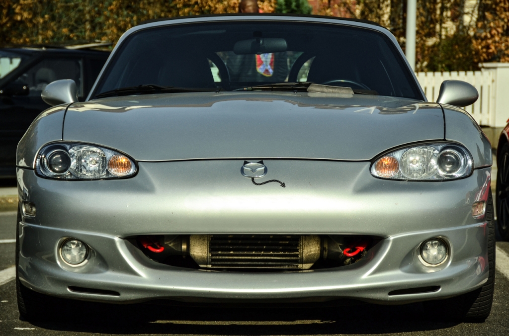

Une photo vue d'ensemble de l'intercooler.
