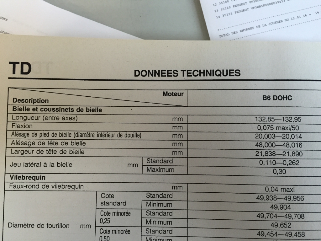

Hello,
J'ai besoin des cotes de réparation pour le villo du B6 (et le reste d'ailleurs).
La suite de ces pages serait nikel si vous avez (je prendrais bien des PDFs aussi)
Mon vilo est en rectif ce mercredi et je ne leur ai fourni que les cotes usines pour l'instant
