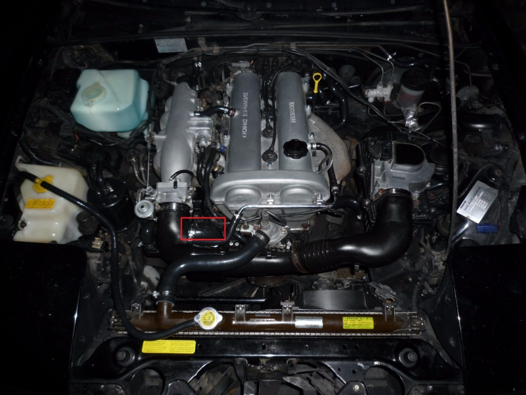

Mais question encore plus inquiétante, sur mon admission (1er photo) on remarque qu'il y a un genre de bouchon gris en plastique à coté de l'endroit ou normalement la durite chromé ce raccorde... Sur les photos de moteur de mx, il y a une durite qui part vers le bas ...
Elle sert à quoi ?

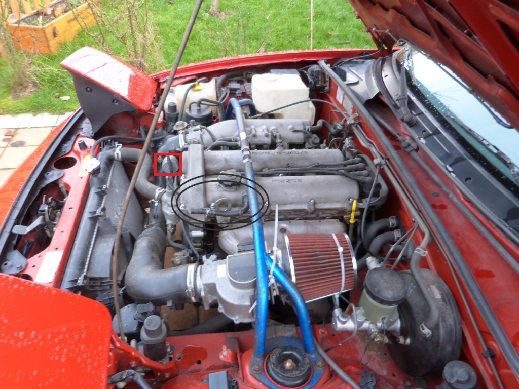

Oui voila les photos.
La durite sur le moteur de regis et le bouchon sur la mienne (Cadre rouge)
Merci d'avance :)

C'est différent sur 1800 NB dsl

Message(s) : 1310
La grosse durite qu'il te manque ne sert pas à grand chose, c'est un résonateur pour l'admission, une sorte d'amélioration pour lieu remplir a tout les régimes en jouant sur les ondes de pression dans l'admission ;) donc rien de grave
