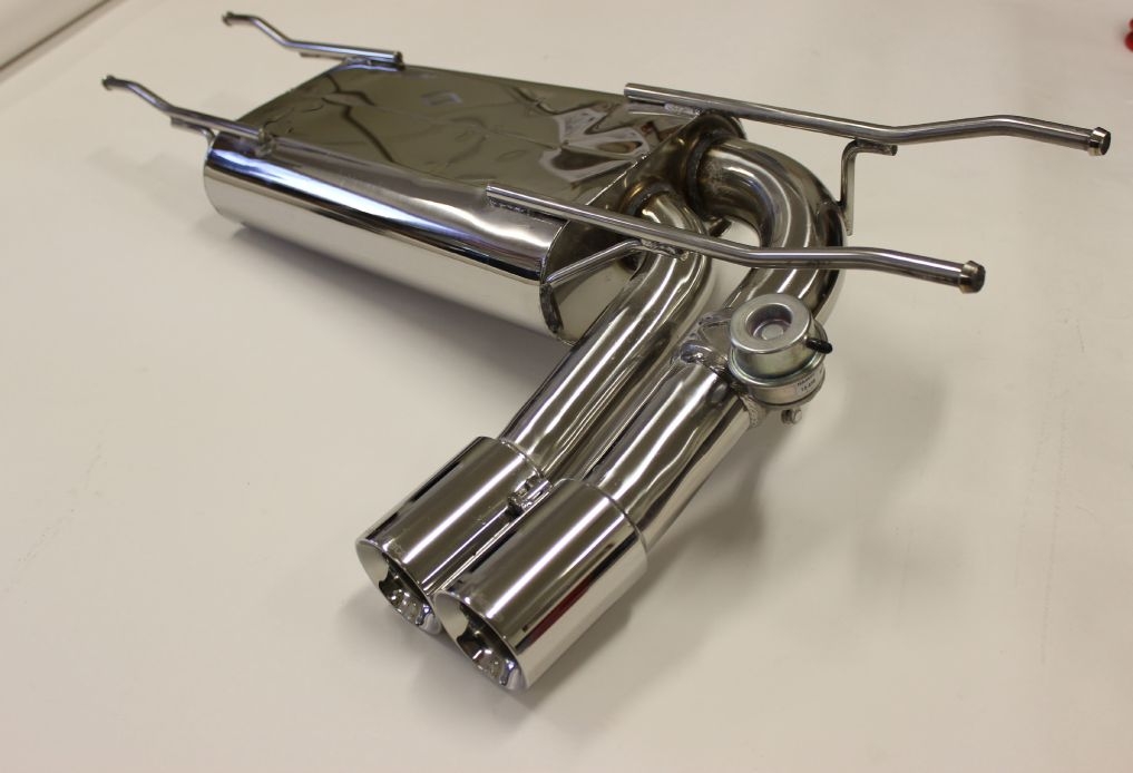

Je reviens sur le Hush-O-Matic de Fliyin'Miata d'on pas grand monde n'a parlé et pourtant il mérite vraiment le détour pour son son exceptionnel et aussi par ces modes de fonctionnement.
Je l'ai installé quelques mois après l'achat de la 2L 184 car j'étais très déçu de ne pas retrouver le son que j'avais sur la 1.5L de 2017 je ne sais pas vraiment pourquoi, mais bon !
Alors là maintenant j'ai l'impression d'avoir un autre moteur. L'autre aspect c'est que je peut le régler de légèrement plus fort à beaucoup plus.
S'il est pas plus connu c'est probablement à cause de son prix et des taxes associées (qui vont surement augmenter) puisqu'il vient des US. Malgré tout je pense que ca les vaut.

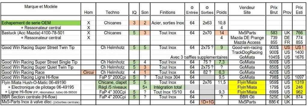

Avant d'en arriver là, j'ai pas mal comparé, écouté des sons, lu ce sujet...
La base c'est le silencieux à valve avec ces accessoires de pose; on peut y ajouter deux options qui sont la ligne hi-flow et l'automatisme de pilotage. comme j'ai pris les 3 je ne pourrais pas vous donner mon ressenti sur le silencieux seul.
Mon comparatif perso
Le silencieux

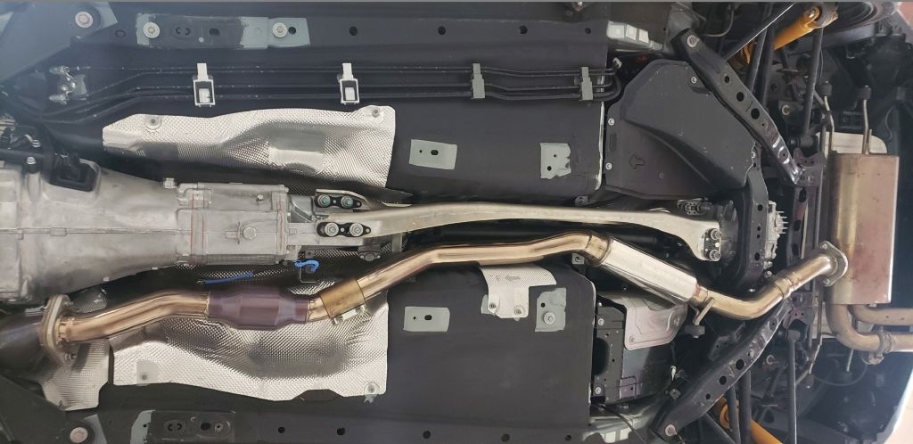

La ligne Hi-flow

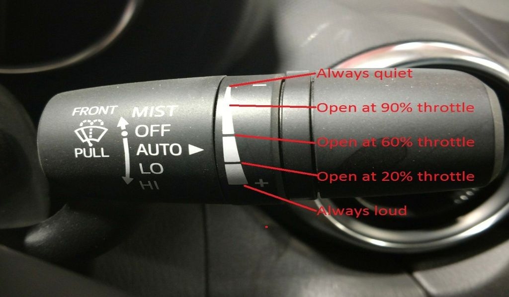

La commande astucieuse
Je doit dire que la pose de l'automatisme de commande électronique est assez longue et délicate à poser surtout dans la version que j'ais eu en 2021. depuis il ont fait un kit V2 qui s'installe sur la prise OBD ce qui est surement beaucoup plus simple mais présente l'inconvénient d'une verrue sur la prise !

Je pense Mx5Dream a aussi cet échappement.
Il en semblait satisfait mais m'avait dit qu'il subsistait quand même certaines résonnances lorsque la vanne était fermée.
