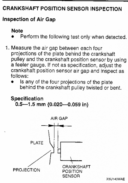

Et le capteur sur le vilebrequin, il ne suffit pas qu'il soit neuf, il faut qu'il ait le bon entrefer, vers 0,8 mm de la dent du disque cible.

J'ai réglé le capteur de vilo à 1mm. Je peux donc réduire encore le jeu.

1 mm,tu es dans la norme ;)

Avec mon entrefer de 1 mm, je suis donc bon.
