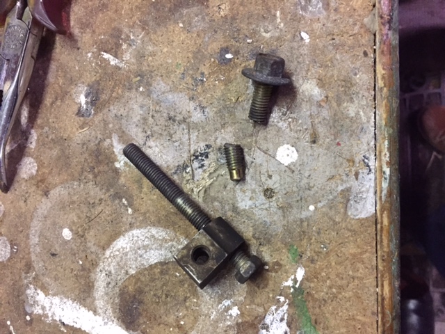

Bon comme tous les soirs, sortie de rond point, rupteur, changement de vitesse et ... baisse d'éclairage du tableau de bord :aie: :?:
Je sors à la première sortie, m'arrête et ouvre le capot.
Et là je vois mon alternateur qui danse la lambada :woo:
La pièce servant au réglage de la tension s'était fait la malle.
Gros coup de bol je la retrouve sur le protège bas-moteur.
Visse cassée nette dans le bloc.
Y'avait un multimarque juste à côté, j'ai réussi à taxer un boulon. J'ai réparé vite fait histoire que l'alternateur soit moins joueur et suis rentré chez moi.
Voilà le coupable après avoir sortie le bout de visse du bloc :
J'ai remplacé la visse, remonté le tout mais j'ai un doute sur le réglage de la tension.
Quelqu'un aurait la procédure ??
Là j'ai remonté le tout sans tendre, j'ai démarré et ça sifflait.
J'ai tendu jusqu'à ce que ça ne siffle plus en mettant quelques coups d'accélérateur léger.
J'ai ensuite allumé les phares et tout ce qui pompe du jus et retendu un poil toujours en accélérant un peu jusqu'à ce que ça ne siffle plus.
Mais ça me paraît tendu du coup là.
D'avance merci pour vos retours

Bon n'ayant ni dynamomètre ni la place de mettre un pack d'eau dans le compartiment moteur j'y suis allé à taton.
J'ai tout desserré au max, ca sifflait ...
J'ai tendu au fur et à mesure jusqu'à ce que ça ne siffle plus au ralenti comme dans les tours.
Au final je pense être revenu au réglage initial car le bloc alu se trouve dans la même section de la visse, celle restée propre sur la photo ci-dessus.
Je peux faire un quart de tour de la courroie, idem que la courroie de DA.
Je vais surveiller et peut être faire un tour en concession pour vérifier tout ça (ça sera l'occasion d'essayer la ND)
Par contre je n'explique pas comment la visse d'origine a pu casser net comme ça !?

la casse nette est étonnante...quand tu passes rapidement de repos à pleine charge et inversement, ton levier de vitesse bouge beaucoup ? ça a cassé lorsque le moteur se secouait bien comme y faut, t'as ptête les silentblock moteur un peu fatigués mais ça suffit pas...y'a rien de fixe à proximité de la vis ? t'as essayé de tourner l'alternateur à la main au passage, pour voir s'il est pas un peu grippé ?

Vu comme l'alternateur dansait sous le capot je t'assure qu'il n'est pas grippé :aie:
Le levier de vitesse ne bouge pas outrageusement, et les silent bloc moteur semble toujours corrects.
Pour mon info, l'alternateur est solidaire du bloc moteur non ?
donc si le moteur bouge l'alternateur bouge avec ?
Ces derniers jours, par temps humide la courroie sifflait 1 à 2 secondes au démarrage.
Je m'en étais pas inquiété plus que ça.
Oui, non, enfin ça dépends de ce qu'on entends par solidaire.
L'alternateur est fixé en bas par une loooooongue vis de 14 qui lui sert d'axe, et en haut sur une entretoise, dont 1 vis (de 12 ou 14) est fixée juste à côté de la pompe à eau. Cette entretoise permets de faire tourner légèrement l'alternateur autour de son axe, pour régler la tension de la courroie.
Tension qui se règle en dévissant d'abord la vis qui a cassé chez toi, puis en vissant/dévissant la vis de 12, celle qu'on voit en photo -et qui n'est pas cassée-
Donc oui, l'alternateur est solidaire du bloc, mais on peut lui donner du jeu en dévissant les différentes vis sus-citées. Si l'une d'elle casse, l'alternateur peut en effet bouger plus que de raison.
Pour la casse net, c'est bizarre, surtout cette vis. Elle a du être affaiblie dans le passé par un serrage trop fort.
Pour la tension de la courroie (alternateur ou DA), la technique du 1/4 de tour est pas mal. Quand on peut la tourner "raisonnablement" à la main d'un 1/4 de tour, elle est bien tendue. Méthode empirique, mais efficace :)

Pour la casse de la visse je me suis fais la réflexion suivante :
Peut-être que l'ancien proprio avait retendu la courroie sans bien désserer la visse de fixation de l'alternateur sur son rail, ce qui aurait pu entrainer une certaine tension sur cette visse.
>> Couplée aux vibrations, la fragiliser jusqu'à la casse nette ???
Bon, ce matin en arrivant au taff j'ai ouvert le capot pour vérifier que tout était bien en place.
C'est le cas mais je vais surveiller attentivement ces prochaines semaines :D
Message Publié : Ven 12 Fév 2016, 12:05
Message(s) : 25661
Oui, c'est tout à fait possible. L'inverse est aussi possible: oublier de desserrer la vis frontale (celle qui est cassée chez toi), et commencer à serrer -ou desserrer- la vis de réglage (la longue de 12)
A un moment on se rends compte qu'un truc cloche, normal, on est juste en train de tordre la vis de réglage :aie: (je sais, je l'ai fait)
'faut bien faire des conneries de temps en temps en apprenant, heureusement celle là ne coûte pas trop cher. Cette vis vaut quelques € en neuf, ou même d'occase chez Autolink
Pour être franc j'ai pris une visse trouvée dans l'établi de mon père.
Elle ne m'a rien coutée et semble aussi solide que celle d'origine... qui a cassé :D

Salut la compagnie,
Ce matin en voulant vérifier la tension j'ai remarqué que quand j'appuyais sur la courroie mon alternateur bougeait un peu.
En fait le guide de tension bouge un peu. D'où ce jeu dans l'alternateur.
On est bien d'accord que ce guide doit être bien fixe ??
C'est la visse en haut à droite sur la photo qui fixe ce guide. Je pense qu'il faut que je le resserre correctement, non ?
Message Publié : Sam 13 Fév 2016, 21:59
Message(s) : 25661
Oui, elle doit être serrée. L'autre aussi d'ailleurs :)
