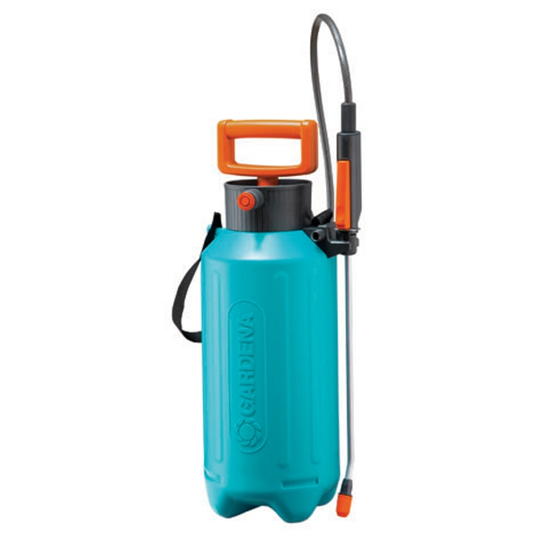

Message Publié : Ven 26 Fév 2016, 19:12
Message(s) : 1509
:hello: de l'huile de coude, pinceau, chiffon, pulvérisateur avec eau à 40°environ et du W5 nettoyant moteur acheté chez LIDL...pas cher et efficace :jap:
