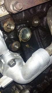

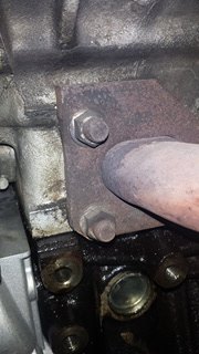

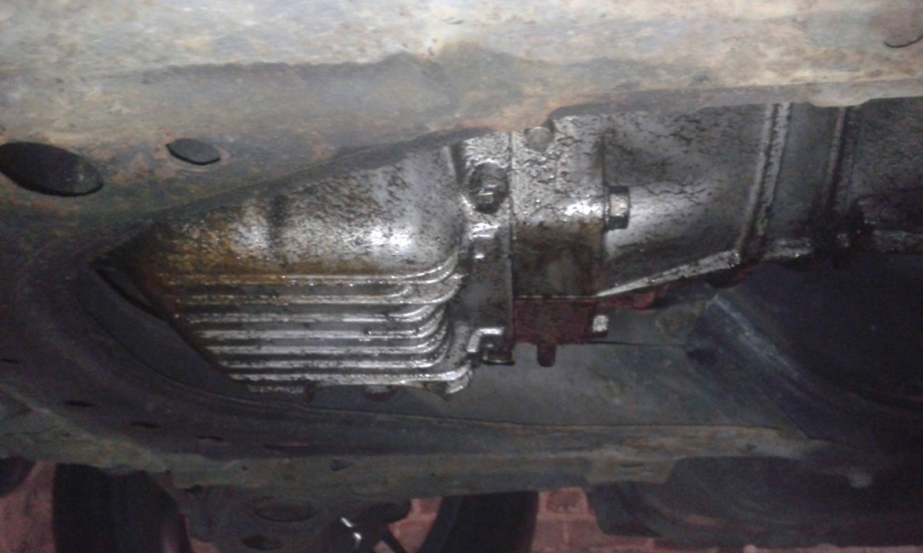

Bonsoir, hier soir en mettant de l'antirouille j'ai remarqué que j'avais de l'huile sur la carter mais rien au sol, fuite minim.
Je m'y connais absolument pas en mécanique c'est pour cela que je fait appel a vous.J'ai prit des photos c’est la partie en dessous du collecteur sa j'ai remarque.

Si elle est en garantie va voir la concession Mazda ..... :aie:
Je plaisante ... :lol:
Pour une NA c'est le minimum que tu peux avoir ..... la mienne aussi, mais ne coule pas au sol non plus alors .... 8-)
Regarde le niveau de temps en temps et n’inquiétè pas trop pour ça .... :bien:

il n'y a pas de montée d'huile a cet endroit donc c'est pas bien grave!... et meme si ça goutte au sol tant que tu n'en perds presque pas en contrôlant la jauge c'est pas bien grave :D

Joint de culasse, fuite au niveau des descentes d'huile.
Perso, j'ai préféré le remplacer car à chaque fois que je garais ma voiture, j'avais peur de laisser une trace sur le sol (j'avais une goutte par semaine sur le sol du garage, mais quand ça arrive sur les pavés de l'entrée de garage, c'est difficile à nettoyer).

j'ai la même chose regarde ça doit venir d'entre la boite et le moteur ça sort au niveau du soufflet du récepteur d'embrayage
tout ça pour dire que c'est pas grand chose et qu'on peut rien faire :aie:

en fait c'est une connerie j'ai vu que la première photo :cyp:

Y a pas grand chose là c'est à peine un suintement :red:
C'est la tâche jaune qu'on voit sur la photo? Si c'est ça tu as vidangé y a pas longtemps ?
