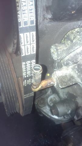

Bonjour à tous.
Petit souci sur la pipe d'entrée du bloc du circuit de refroidissement au niveau du raccord qui remonte sur le thermostat.
Que pouvez vous me conseillez pour résoudre ce problème sans devoir changer toute la pipe d'entrée? Y-a-t-il moyen de changer ce raccord proprement?

difficilement!
2 solution:
-coupé le coude et acheter une durite plus longue :D
sortir le tube et visser un raccord d'angle

Si je le coupe proprement et que je met un collier, ça peut mal de coulé parce que le raccord original es un peu évasé?

Petit question bête: Les durites d'air sont elles les même que celles pour le circuit de refroidissement?

https://www.google.fr/search?q=raccord+ ... kQ_AUIBigB
les durites carburant sont souvent similaires :)
