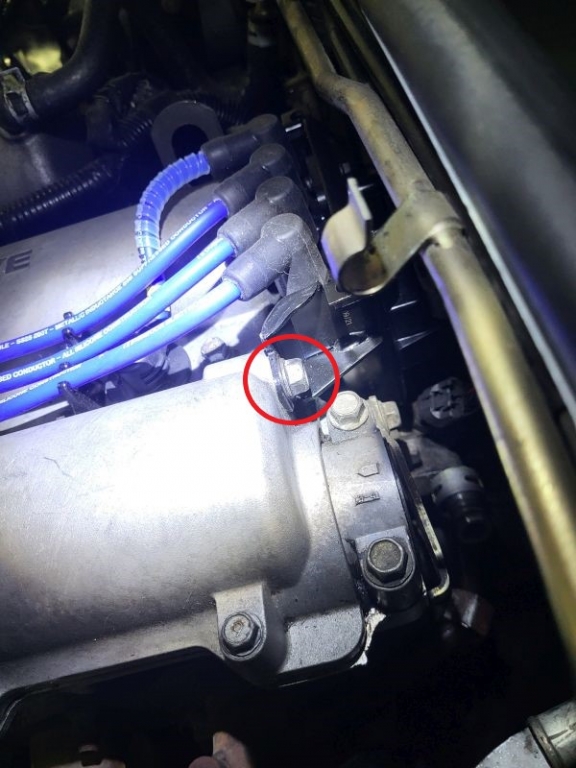

est-ce quelqu'un aurait la (ou les) références des vis de fixation du support bobine sur le cache culbu s'il vous plaît, ainsi que les couples de serrage ? (pour MX-5 NB 1.8 de l'an 2000)
pour la petite histoire j'ai remplacé il y a peu mon pack bobine et il n'y avait que deux vis (celles du haut)
mais je me suis aperçu qu'il y avait probablement une 3ème en bas au milieu (et puis finalement une des 2 vis du haut a pété, elles n'étaient pourtant pas rouillées du tout, j'ai probablement serré trop fort... :tantpis:
d'après ce que j'ai compris d'autres posts, cette vis serait difficile d'accès, ce qui expliquerai pourquoi elle n'était pas sur mon véhicule lol :aie:
pour les 2 vis du haut, c'est des vis M8 avec tête hexagonale de 12 mm
pour celle du bas, c'est du M8 aussi mais je ne sais pas si c'est la même, peut-être qu'il y a une rondelle en plus.... je sais pas trop... si quelqu'un a des infos là dessus ça serait très sympa ! :bien:

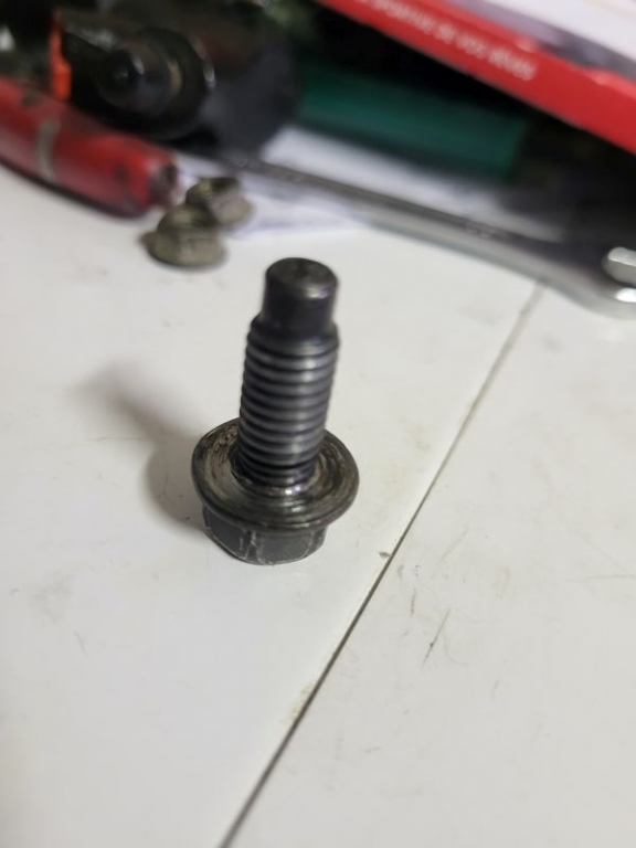

Voilà à quoi ressemble les 2 vis du haut :

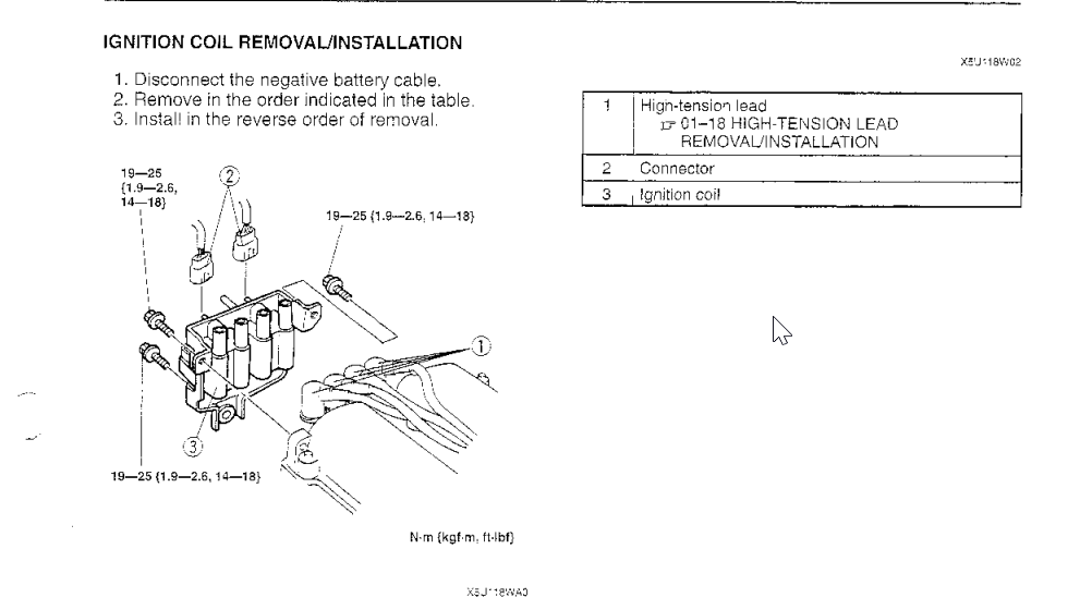

Pour la référence je ne sais pas, d'autres te répondront surement.
Par contre voici le couple de serrage :
ah super merci beaucoup Stan, c'est top ! :bien: :jap:
peux-tu me dire d'où sort ce document steu plé ? :cubitus:

Message Publié : Ven 2 Juin 2023, 21:34
Message(s) : 8974
Donne moi ton adresse mail par MP et je t'envoi ca de suite ;)

Références des 2 vis du haut : 9979-40-820B
Référence de la vis du bas : 9079-41-830
