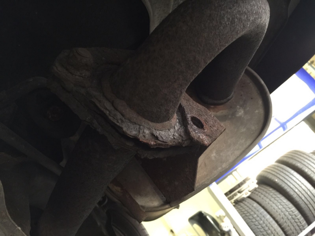

Salut à tous j'ai besoin de changer mon intermédiaire sur mon NB de 98 et sur mx5 part il me propose deux choix le premier avec catalyseur qui est à 800€ et le deuxième à 88€ et il a l'air de ce connecter après le Cata je n'est pas la voiture sous les yeux donc je me tourne vers vous.
Le Cata est-il solidaire du reste de la ligne ou pas ? Avez vous des photos de vos intermédiaires d'origine ?
Merci d'avance :)

cata solidaire de l'inter.
Il faut couper la ligne pour pouvoir y inserer l'intermédiaire.
Attention a vérifier la qualité de la soudure du pot, j'ai du le changer 2 fois :aie:
Bien mesure ta ligne pour marquer la découpe en laissant le bout de gras qui rentre dans la nouvelle partie (5-10cm)

On parle bien de cette pièce:
http://www.mx5parts.co.uk/centre-pipe-a ... -3198.html
Prévois aussi
-un collier de serrage
-un joint de descente de collecteur: http://www.mx5parts.co.uk/exhaust-gaske ... -2812.html
-un joint côté silencieux: http://www.mx5parts.co.uk/exhaust-gaske ... -1188.html
Et croiser les fesses pour que tes écrous de silencieux soient pas soudés par la rouille...

Oui on parle bien de cette Piece là et si je change tout c'est justement parce que tout est bouffé par la rouille :evil:

roooh bah ca va on voit encore la forme de l'écrou toi :D

pas de photo sous la main, mais ca faisait une boule de roule...
obligé de faire sauter les écrous à la disqueuse

C'est pour ça qu'il faut mettre de l'inox ça rouille moins ;)

Je déconseille l'inox pour les vis d'échappement, avec la chaleur ça grippe.

C'est pour ça qu'on met des écrous en alliage de bronze, c'est un anti friction.
