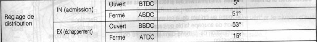

Notice des arbres à cames.

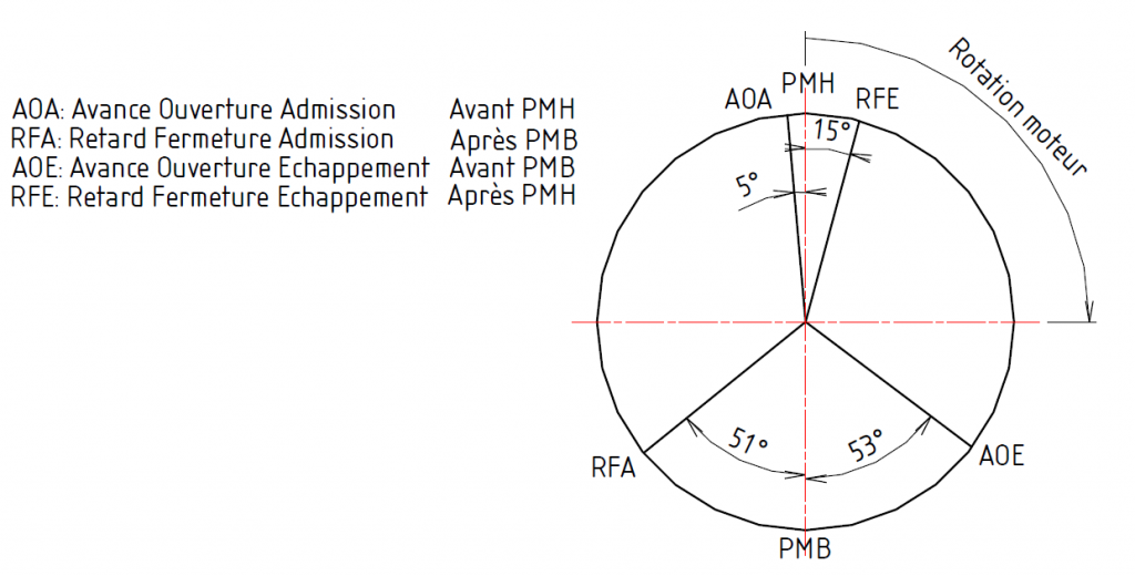

Je pense avoir trouvé les valeurs d'origines:

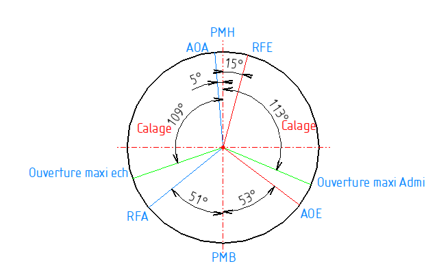

Du coup j'ai tracé le diagramme de distribution par rapport à ça. C'est cohérent? Quand on parle d'ouverture c'est le début de l'ouverture ou c'est ouvert à fond?
En traçant les bissectrices je trouve que:
-levée maxi d'admission 113° après PMH
-levée maxi d'échappement 109° avant PMH
Comme un j'ai supprimé mon premier diagramme donc je l'ai refait pour ajouter le calage.Image
Je vais modifier le diagramme pour voir ce que donnerais 105° 105° comme on me l'a conseillé plusieurs fois, surtout au niveau du croisement...

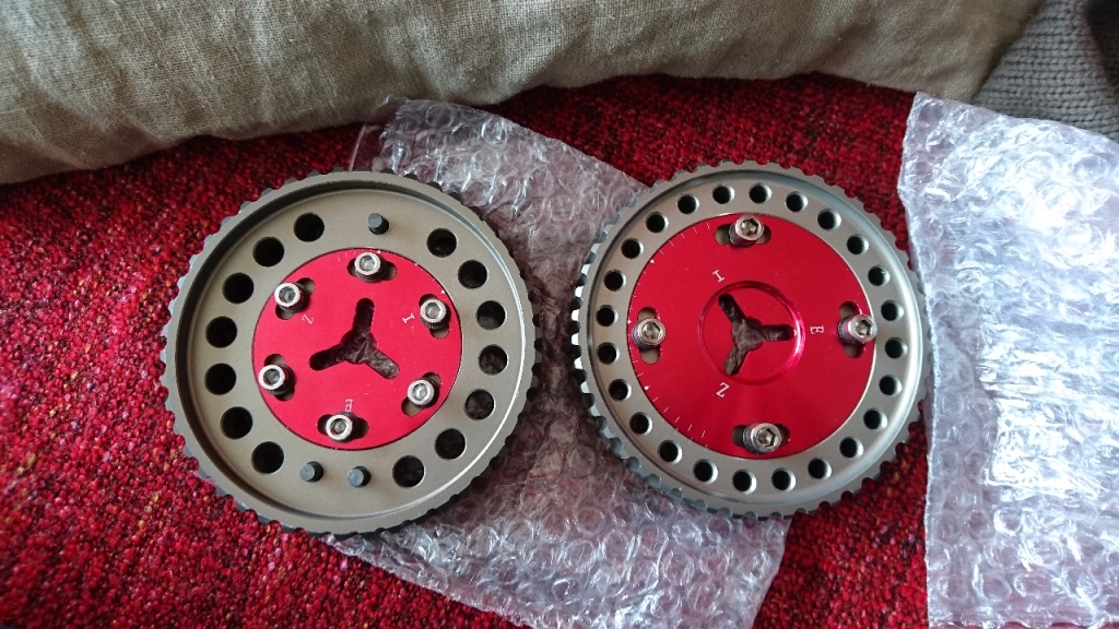

Poulies reçu! Franchement ça va la qualité est au top par rapport au prix. Il y a peut-être un peu d ebavurage à faire pour être parfait mais je suis sûr que c'est les même qu'on trouve à plus de 150€ en Europe.

Pourquoi elles sont pas identiques pour échappement et admission ?
Y a pas de raison qu'elles soient différentes sur nos B6 et en plus la tu peux les inverser à ta guise il me semble. Perso les miennes sont commandés au Japon elles arriveront d'ici 1 mois et demi environ et comme je suis pas pressé ça ira bien ^^ je suis en plein grignotage à la dremel en ce moment mdr
