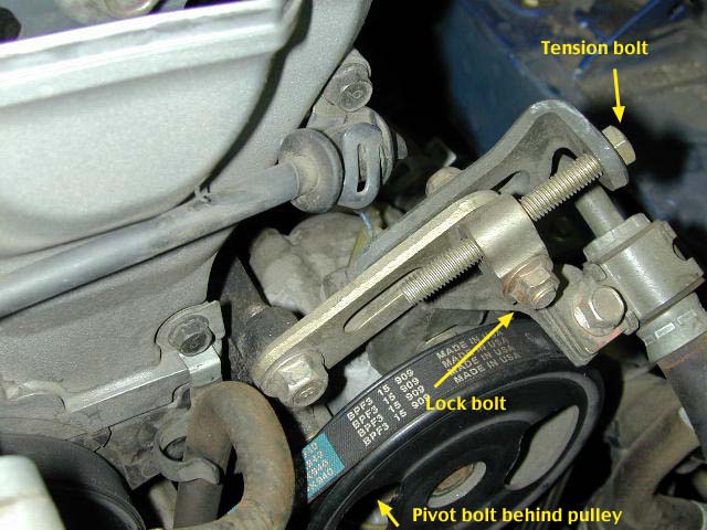

Pour compléter ce que nous venons de dire, une petite photo pour ceux qui veulent régler la tension de leurs courroies (prise sur un forum US) :

J'ai depuis quelques jours un couinnement désagréable à froid (démarrage) qui vient je pense de la courroie accessoire.
Quelqu'un sait où est cette tension bolt sur NC ?

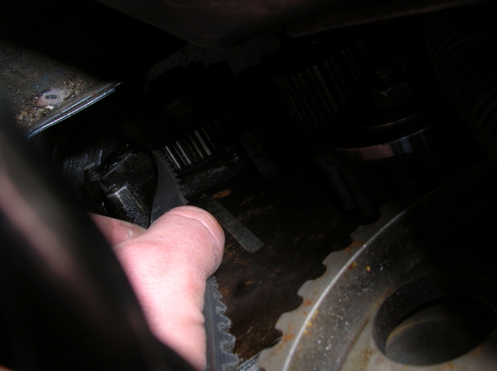

Je crois qu'il faut prendre la courroie au milieu des deux poulies les plus éloignées.
Tu la ''vrilles'' sur elle-même et tu dois seulement être capable de faire 1/4 de tour.

J'ai chopé cette photo, ça donne une idée (c'est pas une mx5) :
Perso, quand je force vraiment, je peux faire plus d'un 1/4 de tour... mais bon, ça semble bien tendu quand même. J'ai aucun syptôme qui m'indique qu'il y a un problème, donc je laisse comma ça.
Comme mes courroies sont neuves, je ferai une vérif' d'ici un mois. Avec re-tension si besoin.
