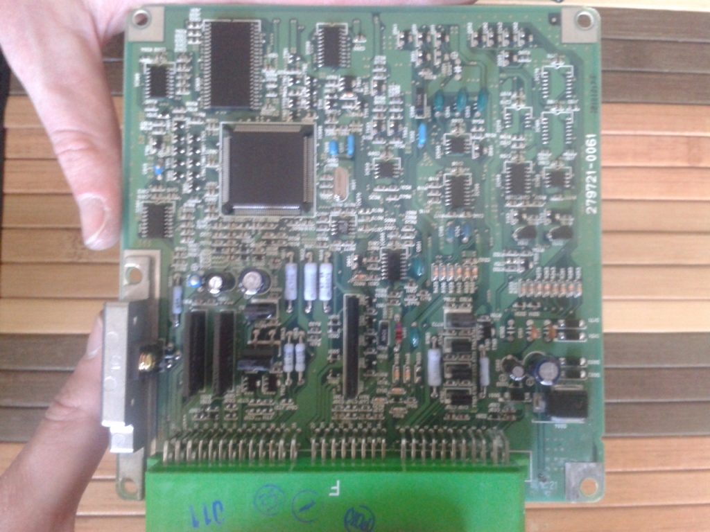

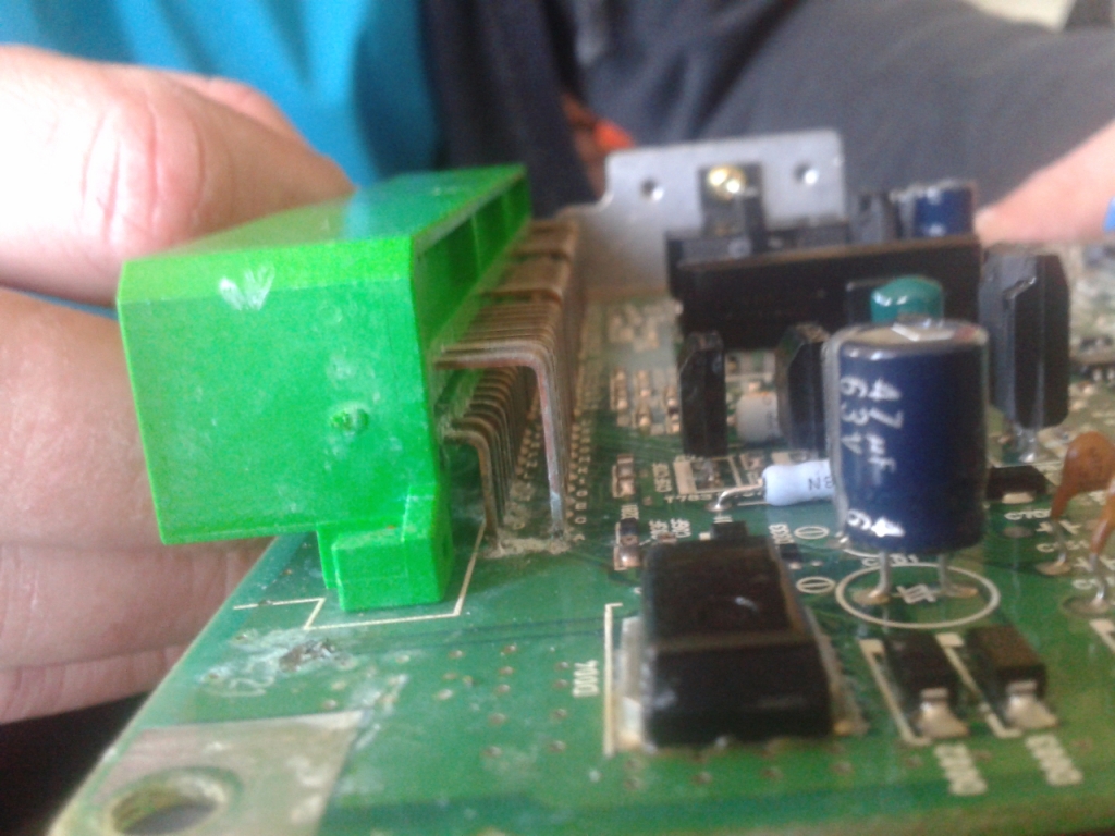

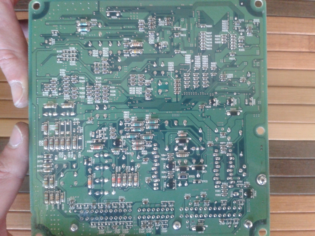

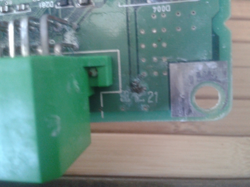

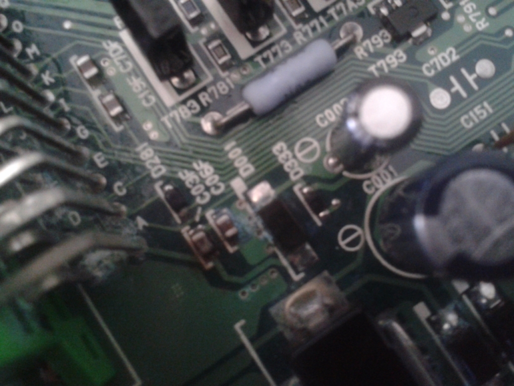

Suite à cela, nous avons démonté le calculateur, nous notons la présence de vert de gris. Est ce que cette oxydation pourrait être la cause de se dysfonctionnement? Est il possible de le nettoyer sans l'abîmer? Et quel produit utiliser?

Concernant le calculateur, nous l'avons nettoyé et rebranché et aucun changement!! Pourtant aucune trace de cramé, juste un peu encrassé! Et il n'a pas l'air d'avoir été ouvert, nous n'avons eu aucun problème pour enlever la plaque de protection, aucun vis foiré et les branchements me semblent normaux, pas de bidouillage!

Le manque d'étincelle c'est normal, tant que l'ECU ne donne pas son accord pour démarrer , il y aura aucun allumage , même si tout les modules d'allumages sont bon.
L’état de ton ECU est LARGEMENT correct comparé au miens de l'époque, tu n'as pas l'air d'avoir de corrosion ni de composant cassé mais une légère oxydation. Tu n'as jamais débrancher ta batterie avec les clés sur le contact? cette erreur est vite arrivé et aie aie aie l'ECU ensuite.
