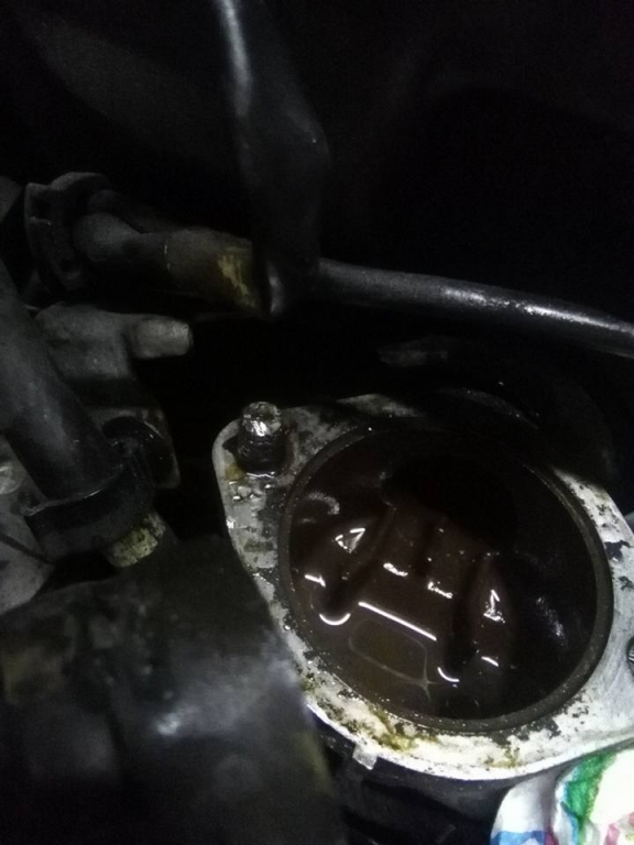

En desserrant la douille de 12 de gauche du thermostat, le filet est resté coincer dedans et la tête de 12 à casser. :tantpis:

Percer pour sortir le bout de la vis et retarauder, ou percer et tarauder dans le morceau de vis (en général il sort avec le taraud). C'est délicat, il faut bien percer dans l'axe car le carter du thermostat est en aluminium

Même problème sur ma NA.
Un petit coup de camping gaz pour chauffer la vis recalcitrante, et la constitution d'un écrou/contre écrou et l 'affaire était jouée.

tu chauffes d'alu et pince étaux sur le morceau qui reste et tu remplaces le tout par un boulon ;)
