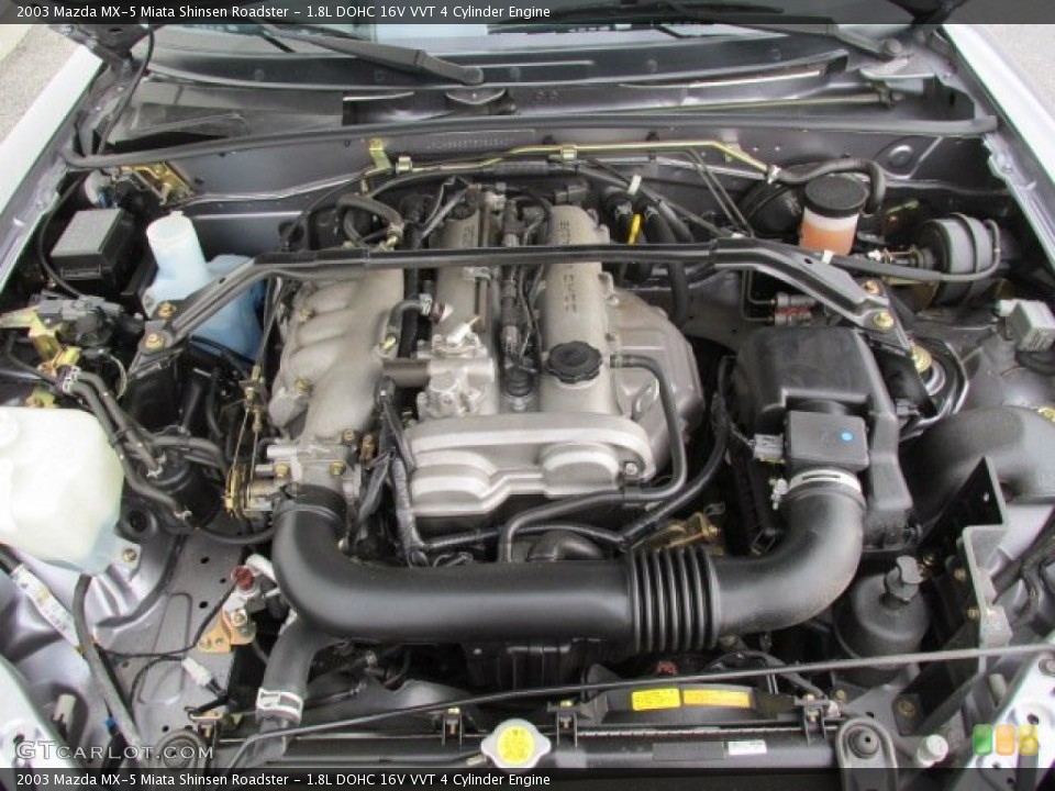

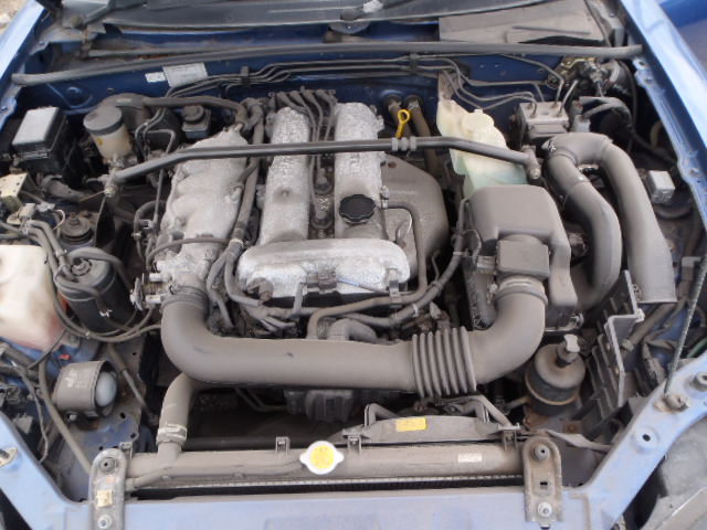

les deux sont différent.
celui de NBFL a en plus le VVT, c'est un calage variable de l'arbre a came d'admission.
et la gestion d'origine d'une NB ne saurait pas le gérer.
1.8 NB
1.8 NBFL
