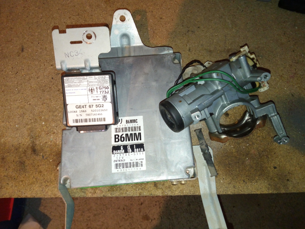

Je pense pouvoir te dépanner, en fait quand je t'avais contacté je t'avais expliqué ne pas pouvoir te vendre le neiman car je me servais de ma voiture ; ce n'est plus le cas suite à une casse de boite de vitesse donc je la vends en pièces.
Je regarde la difficulté pour déposer le neiman et reviens vers toi. (de mémoire il est soudé sur la colonne de direction, et expédier la colonne entière en gwada = $$$$$ )
Laurent

Voilà le tout déposé

Lorenzeus,
je viens de te répondre par mail. je prends !!!
merci !
