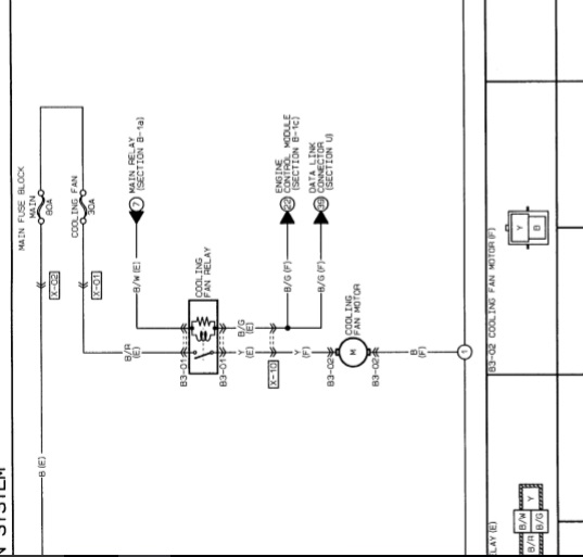

la sonde qui commande le ventilo se trouve a l'arrière du bloc côté habitacle sur les 1.8
Message Publié : Ven 22 Juil 2016, 12:05
Message(s) : 7694
oui c'est à l'arrière sous le CAS; il y a 2 sonde, la verte pour le TdB et le calculo et la mini juste en dessous c'est le thermocontact pour le ventilo.
Message Publié : Ven 22 Juil 2016, 12:54
Inscription : Mar 2 Fév 2016, 21:11
Message(s) : 11
Bonjour ,
Merci , après avoir connecter provisoirement la borne d'essai TFA du ventilateur et la borne de masse GND du connecteur de diagnostic, le ventilateur a bien démarré ..Donc je pense que le problème viens du thermocontact.

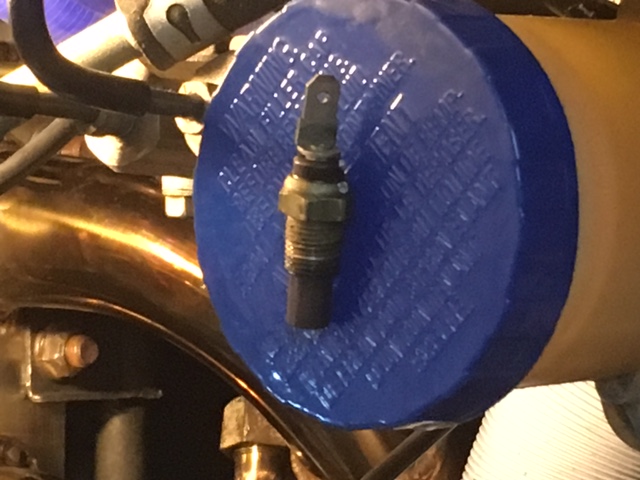

C'est ok je viens de démonter la sonde ..C'est la même que sur la NB..?
Message Publié : Ven 22 Juil 2016, 15:02
Message(s) : 11
Message Publié : Ven 22 Juil 2016, 15:06
Message(s) : 7694
si tu as un multimetre et un casserole tu peux le tester ;)

là:
http://www.mx5parts.co.uk/senseurs-ther ... 93_97.html
par contre avec eux j'ai eu un doute et contrairement au 1.6 lecontrol du ventilo passe par la gestion moteur via l'info de........ la sonde verte! :oops:
celle là est juste pour le ventilo!........ mais du coup c'est peut-etre plus ton relais qui est HS (vers la boite a fusible a droite dans la baie moteur)?
pour tester ta sonde sans la démonter, si c'est une 2 fils tu peut voir si la resistance change entre moteur froid et chaud

Je viens de commander le thermocontact et un relai au cas ou...
Message Publié : Mer 27 Juil 2016, 06:08
Message(s) : 11
Ok merci pour les infos, cela venait bien du Thermocontact ..
