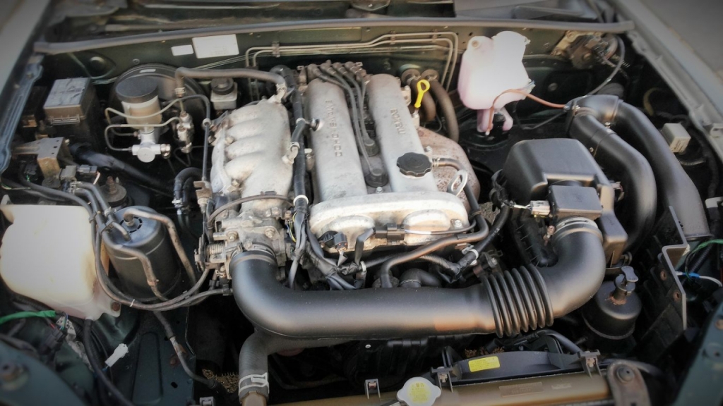

Bonsoir a tous cette semaine je me suis attaqué a la distri de ma mixmix et au cour de cette operation je me rend compte de la poulie damper et le capteur de vilo son un peu fatiguer on va dire du coup je part a mazda commander et la surprise la poulie que je récupère n est pas la meme que celle monter sur la voiture du coup je commence a me demander si le bloc moteur de ma voiture n aurais pas etais changer pour un 1.6 qui apparament n a pas la meme poulie du coup j aimerai connaitre des facon de differencer c est 2 bloque moteur

photo du moteur? :D

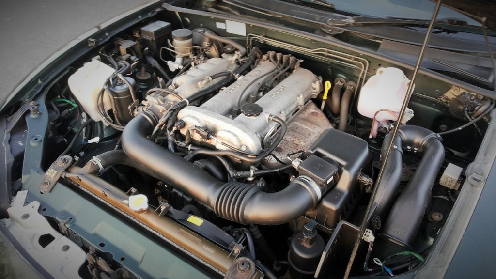

voila

c'est bien un 1.8 ;)

tu pourrais me dire a quoi tu le voit stp ?

Au collecteur d'admission.

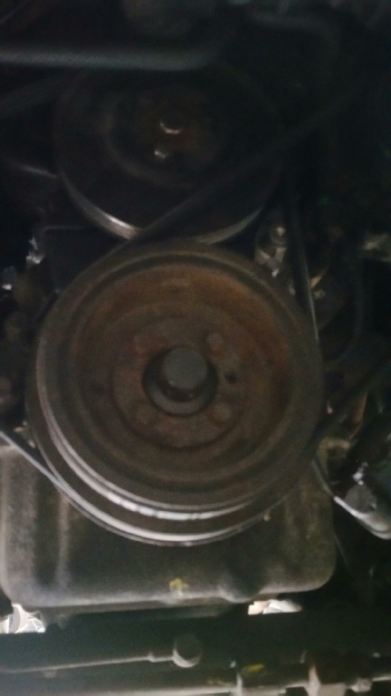

quelle sont les difference de poullie? la mon proble et que sur celle que j ai sur la voiture j ai un épolement interieur pour les visse alors que celle que j ai recu et plate
a et petit detail ma voiture et une rhd je sais pas si sa change un truc ^^
car je viens de voir que sur les anglaise c un bp4w mais je c pas si sa l est aussi sur les française ><
desoler si mes question sont pas très très intelligente mais je dois avouer être perdu

La poullie que j ai recu ressemble a celle de t lien mais celle sur ma voiture et comme sa
se serais possible que ce sois celle ci qui ne sois pas la bonne ?
