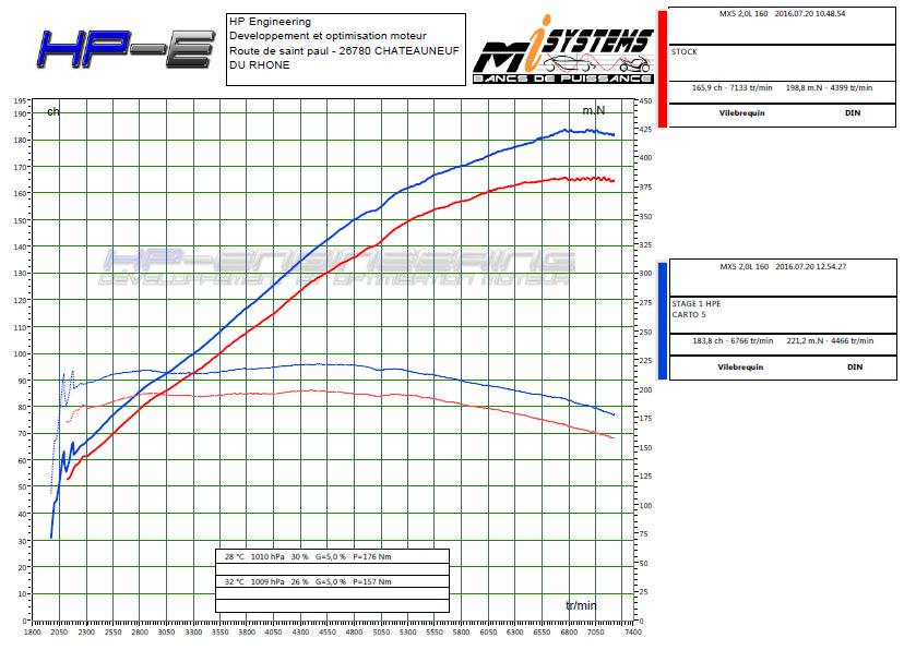

Je viens de voir qu'une boite de reprogrammation près de chez moi avait bossé sur une NC 2.0.
Visiblement elle était complètement stock, et simplement avec la reprogrammation, ils arrivent à ce résultat :
C'est dur à croire, je vais les contacter pour avoir des infos.
Commentaire du reprogrammateur :
"Optimisation moteur pour cette Mazda MX5 avec comme demande de la part du propriétaire de travailler le couple et la consommation! Apres plusieurs essais, nous avons reussi à optimiser le couple sur toute la plage moteur et des 2300 tours pour finir avec une puissance mesurée à 183ch et 221nm ! Concernant la consommation, il ne devrait pas être en reste car la cartographie d'origine est étrangement riche de 2000 à 3000 tours (12:1 de ratio), et au dessus de 4000 tours (11,7 à 11,2:1 mesuré!!). Bref, ce moteur à du potentiel !"
Je ne suis pas étonné pour le mélange riche, vu les explosions que j'ai dans ma ligne d'échappement ...
Mais si je ne m'abuse, les mélanges riche sont pour contrer un carburant de mauvaise qualité ?
... e:n tout cas si tu as des infos, on est preneur ! :)
