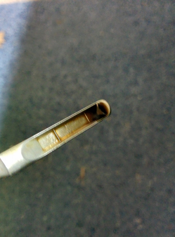

6000kms après la précédente vidange faite chez Mazda Toulouse je contrôle le niveau d'huile avec la jauge...
Seuil niveau bas, ça part vite ! Après tout le carnet d'entretien indique jusqu'à 0.8L/1000km !
Je complète avec 1L en pensant que ça suffira....petit contrôle aujourd'hui 100kms plus tard....je ne vous remets pas la photo c'est pareil.
Donc 1 L et pas de fuite détectée...j'ai bien vérifié je n'ai pas mis l'huile dans le lave glace :aie:
Y-a-t-il un problème connue de jauge ou bien je manque vraiment d'huile ? J'ai peur d'en mettre trop aussi :sic: Dans le carnet la différence entre seuil bas et "plein" n'est que de 0.75L

Méfie toi de la fiabilité de lecture.
Il y a deux modèles de jauges. Avec celui de la photo c'est illisible. Je te conseille de le remplacer par celui de la FL beaucoup plus simple à lire et de l'enfoncer bien à fond.
Oui c'est pas ce qu'il y a de mieux, l'huile n'est pas retenue à la jauge du coup ça fausse la mesure...Si on regarde bien la photo on peut imaginer que l'huile à coulée depuis le milieu du niveau jusqu'à former la goutte en bas... :tantpis:

C'est pour ça que je l'ai changée. Ça coûte une vingtaine d'euros. Il y a un tropic qui traite de ça sur le forum.
Je viens de retrouver...non sans peine :aie:

pour ceux qui retomberont sur le même souci :
viewtopic.php?f=13&t=18860&p=436851&hilit=tirette+huile#p436911
(avec tirette d'huile ça sort plus facilement ;) )
sinon Gébé lit de l'autre côté, c'est tout lisse apparemment :?

J'avais fait la lecture de l'autre côté mais le mieux c'est de bien bien essuyer ...
Finalement je me rends compte que le 1L n'était pas nécessaire...j'espère ne pas avoir gavé le moteur d'huile :s

yeap, faut bien la mettre et la ressortir plusieurs fois, en l'essuyant consciencieusement avant de la remettre :D :cyp:
c'est au dessus du full ??

Côté lisse ça laisse des traces au dessus du full, côté creux c'est dans le milieu.

Au final c'est le 1l que j'ai mis qui est de trop....le manuel donne 0,75l pour passer du empty à full, donc on passe vite au dessus du trait !
Tout ça grâce a une jauge de m... Mal conçue.
On est nombreux à avoir douté, à s'être inquièté et perdu du temps.
Étant donné que ce n'est pas mon daily j'avais décidé d'attendre de recevoir la nouvelle jauge avant de faire des appoints. Et au final je n'ai pas eu à en faire.
Change de jauge!

Stressant ce démarrage du matin !
J'ai refait le contrôle du niveau d'huile (complètement à froid du coup et toujours à plat). Je suis à 1cm au dessus du full :(
En démarrant l'aiguille de pression d'huile va jusqu'au 3/4 du compteur puis redescend juste un peu au dessus du 1/4.

1cm au dessus du full ça doit représenté 200ML en trop tout au plus, rien d'inquiétant vaut mieux rouler avec un peu trop que pas assez. Si ça te prends vraiment la tete achéte un pompe pour la vidange par aspiration tu pourra retiré ton excédant et ça te servira pour tes futures vidange :jap:

cheap1 a écrit :
1cm au dessus du full ça doit représenter 200ML en trop tout au plus, rien d'inquiétant vaut mieux rouler avec un peu trop que pas assez.
Un trop plein n'est pas non plus ce qu'il y a de mieux, ca pressurise le moteur .
Je vais ouvrir le bouchon de vidange pour récupérer mon litron :) d'hule bien sûre :beer:
