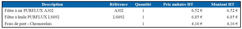

Regarde pour tes filtres, chez oscaro ils ont cela
