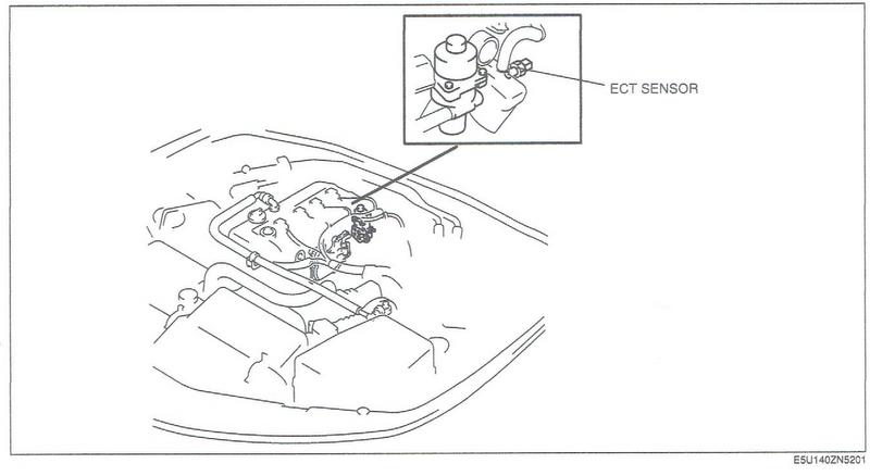

Hello les amis, je cherche l emplacement de la sonde qui donne la mise en marche du ventilo pour refroidir le radiateur. Pour une Mx5 nc 1.8l de 2006, le calorstat fonctionne !!! Mais j ai frôlé une surchauffe !!!
Merci pour votre aide, je compte sur la solidarité de nos amis mécanos.

Voilà où elle se situe sur le moteur ;)

Bonjour, je te remercie pour l info, et en plus on est du même coin c est super.
J ai demandé cette info car j ai lu qu il y en avait 3, dans l immédiat je vais tester les relais en niveau inférieur dans la boite à fusibles compartiment moteur.
