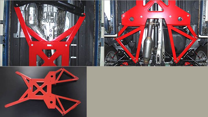

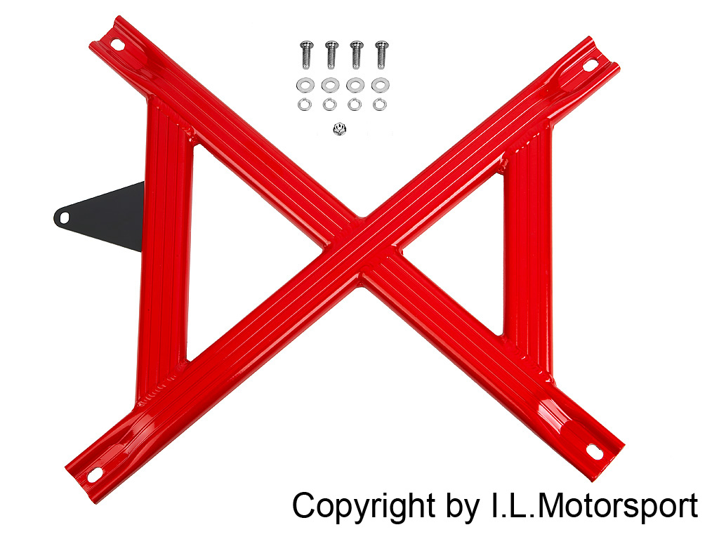

Il y a aussi le remplacement des barres anti-roulis par des plus grosses et le renforcement du châssis par le remplacement du croisillon par un qui permet de rendre encore plus rigide la structure.

Par contre tu rajoute une ligne à mon programme :D
Le renfort je n'y pensais pas
À voir en fonction du nombre de sorties circuit que je ferai
