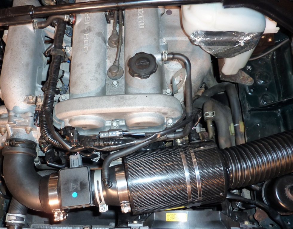

Après avoir acquis une MX-5 NBFL 1.6 de 2003 telle qu'elle devait être à sa sortie d'usine, j'ai voulu la rendre un peu plus unique ?
Mais, je m'aperçois qu'il n'y a pas grand chose à faire ! Le moteur est qualifié par certains d'entre vous comme anémique, peu gratifiant, pas de sonorité, etc... Je sais que ce n'est pas celui d'une Ferrari ! Sans tomber dans l’exagération, un son un peu plus rauque, sans me faire une tête au carré au bout de 100 km d'autoroute en topdown.
Désolé, cakoa110, si, pour moi, traiter de c.n, celui qui critique sans avoir fait lui-même l'essai, me paraissait justifié ! Mais en fait tu as parfaitement RAISON ! La publicité mensongère existe bel et bien !!! Pour preuves, le NITRO-OBD. C'est un Placebo ! Retiré de sa prise sans en prévenir le conducteur, celui-ci trouve qu'il marche très très bien ! Autre exemple, l'Admission directe dynamique, strictement aucun gain, ni audible, ni en cv ! Peut-être une légère nervosité due à une admission un peu plus courte ? Difficile de mesurer ! Consolation directe, son prix : 69 € le tout avec les FdP et çà fait moins usine à gaz :

Ton admission est sympa même si, comme cakoa l'a dit, ça ne sert pas a grand choses.
Surtout comme elle est la, a prendre l'air chaud de la baie moteur...
Par contre, monter un boa, a la place de la turbinejackyquisertarien, ça peut apporter un vrai plus.

salut,
oui la turbine pour le plaisir des oreilles c'est marrant :D
tu aurais le lien ou tu as acheté ton admission?
pour l'échappement, un cobalt c'est un choix sympa pour qui souhaite ne pas trop gonfler le niveau sonore ;)..... mon cobalt a 5000km et j'ai jamais perdu d'isolant :ricane:

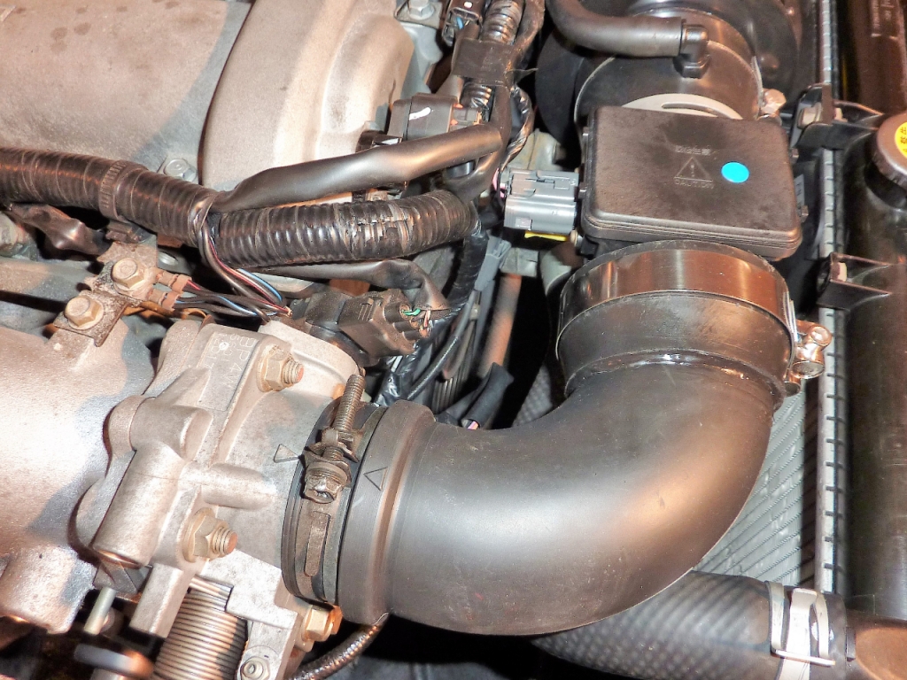

J'ai scié et récupéré le coude d'origine de l'admission. Il y a aussi un embout que j'avais en stock qui sert au tuyau du couvre culasse et un trou de 20 mm à l'entrée du cache (laisser 35 mm entre le bord du cache en carbone et l'axe du trou. Attention à ne pas percer le filtre.)
Sur mon blog, il y a d'autres photos que tu pourrat zoomer pour voir plus de détails.
Comme par hasard, l'entrée ou est la turbine tombe juste dans l'axe du bocal d'huile de direction assistée. En coupant le coude un peu plus long çà devrait permettre de tricher un peu pour passer à côté.
Ou de prendre un morceau du boa pour l'intercaler entre le coude et le boitier ou ailleurs ?

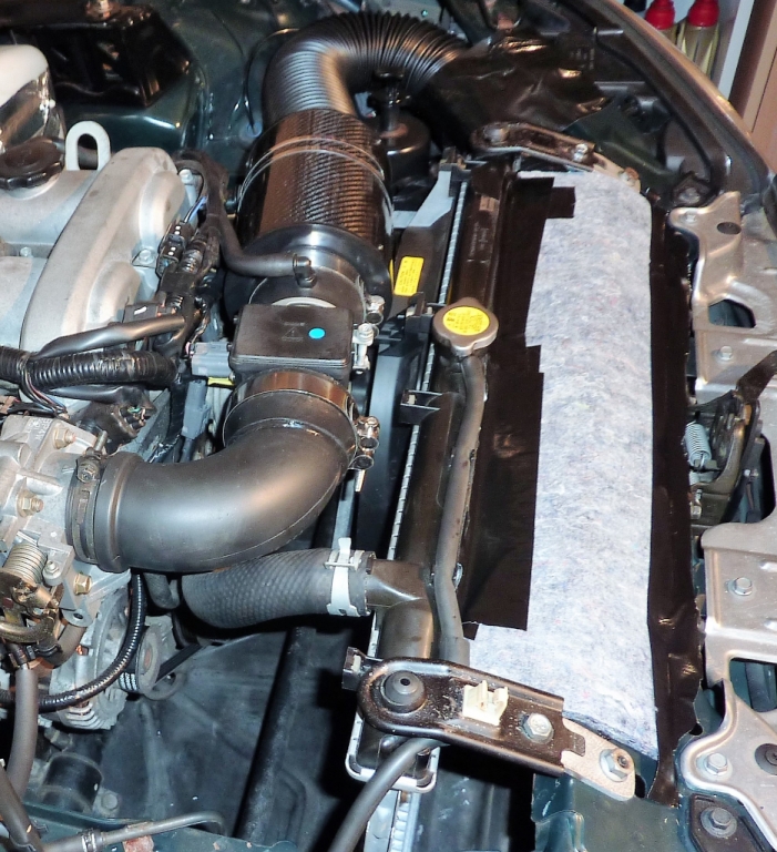

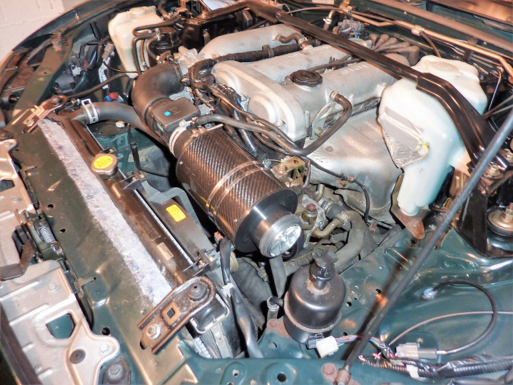

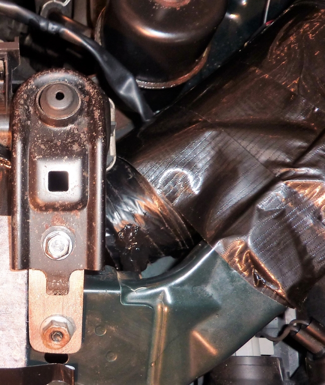

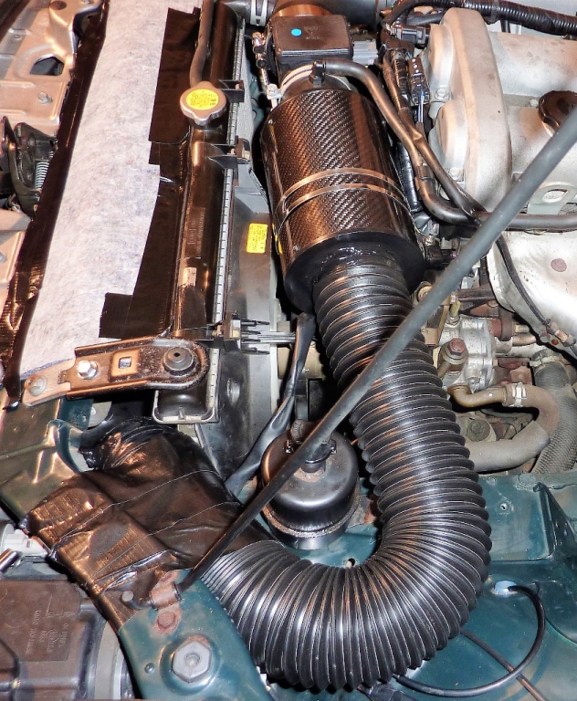

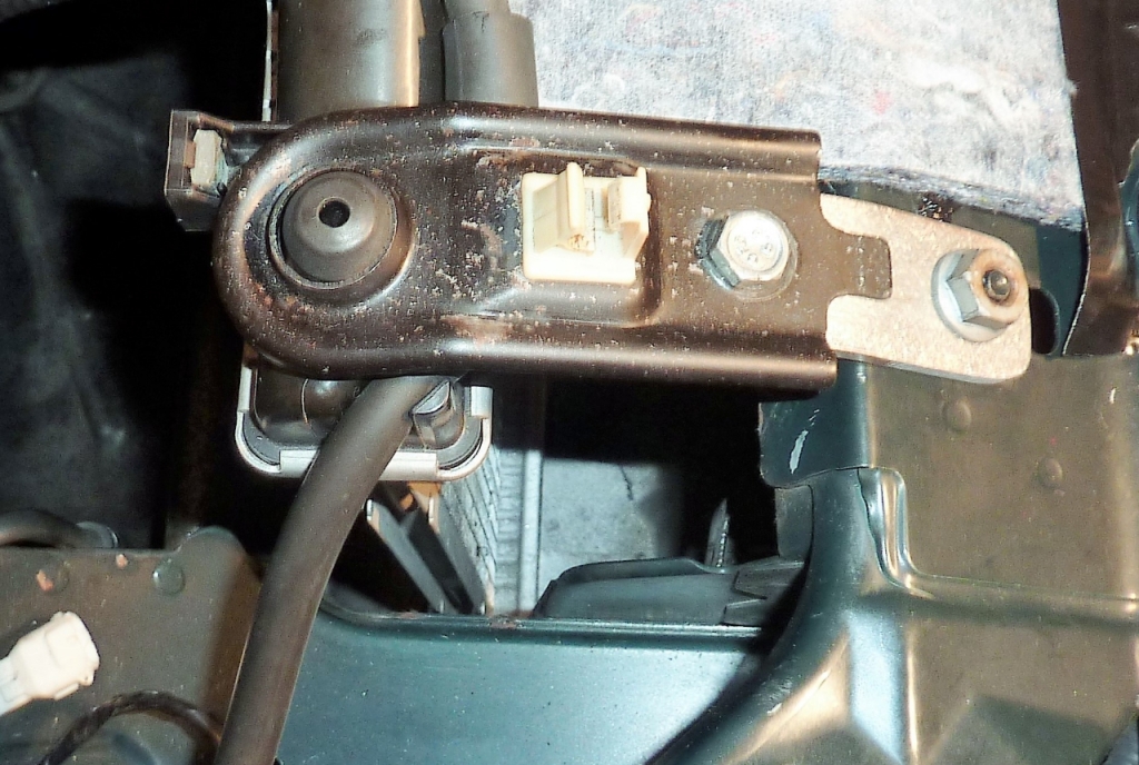

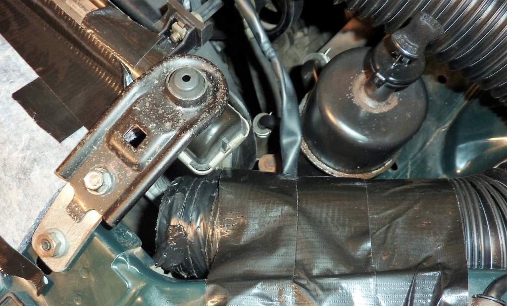

J'ai trouvé en partant de que disais John John ! En fait c'est très simple : il suffit de retirer les fixations supérieures du radiateur et il a suffisamment de jeu pour le mettre verticalement et faire passer le boa sur le côté. Il est assez long pour être présenté ensuite face à la route au milieu de la calandre avec la turbine au bout ! J'ai juste ajouté 2 pattes pour prolonger les fixations d'origine.

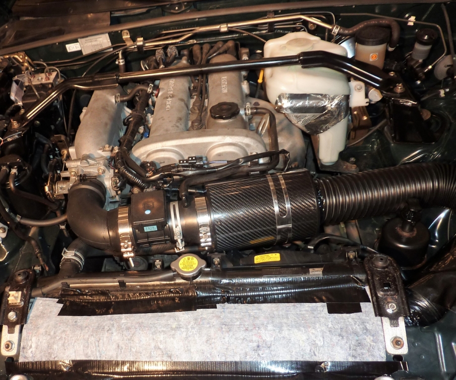

Dans un premier temps, j'avais pensé descendre le boa jusqu'à la calandre ! Se serait devenu un ramasse-m..de, sans parler de la pluie. La meilleure place, à mon humble avis, est en haut dans le coin du radiateur. L'air qui arrive est tout frais avec un peu de surpression ce qui fait plaisir à la turbine. Il me reste à fixer proprement l'ensemble à la place du scotch américain. Quelques photos seront plus explicites que moi :

c'est pas que ça me travaille le bide, mais ce beau montage est définitif ? c'est une sorte de feutre/tissus aggloméré le ducting du radiateur ? si jamais, la turbine risque pas d'accélérer l'air ;)
t'as attaqué le découpage du pare choc ?!

Pour Neobob22, c'est du feutre d'insonorisation de 7mm qui se tiens très bien. Du coup je m'en sert partout.
J'ai essayé l'Admission dynamique sur route, pas de grosse différence, on va voir à l'usage. Elle me parait un peu plus nerveuse ? Mais c'est très subjectif et je me méfie de mes réactions. Aujourd'hui, repos car j'ai mis du joint silicone noir et il faut qu'il sèche (24 h).
En principe c'est du définitif si pas de problème. Sinon j'en suis quitte à racheter un coude d'admission !
Ce qui m'arrange dans ce montage, c'est que je pourrais revenir en arrière. La plus grande modif c'est d'écarter le radiateur de 5 cm en arrière en faisant deux pattes. Les sondes sont restées aux mêmes emplacements, donc rien à modifier côté ECU. D'ailleurs le moteur a gardé ses caractéristiques. Démarrage à froid, 1500 T/m, après disons 2 minutes, il descend à son ralenti de 900 T/m et n'en bouge plus. Pas de hoquets, ni de trous à l'accélération ou l'inverse, une horloge suisse !
S'il y a une différence, à mon avis c'est un peu plus de conso ? Disons 1 l/100 km. Pour le mois prochain, se sera un silencieux inox. Et c'est tout ? NON, je me renseigne sur l'injection d'un comburant par l’intermédiaire de l'admission directe, le gaz de brown ou HHO. Certains garages proposent des nettoyages à l'hydrogène avec un appareil fixe dans leur atelier. çà nettoie tout. C'est strictement la mêmeA chose en moins puissant et autonome. Essai déjà fait sur un Master de 86, résultats : baisse de + de 30 % de la pollution, conso identique, et... fuite du catalyseur ! A refaire !
