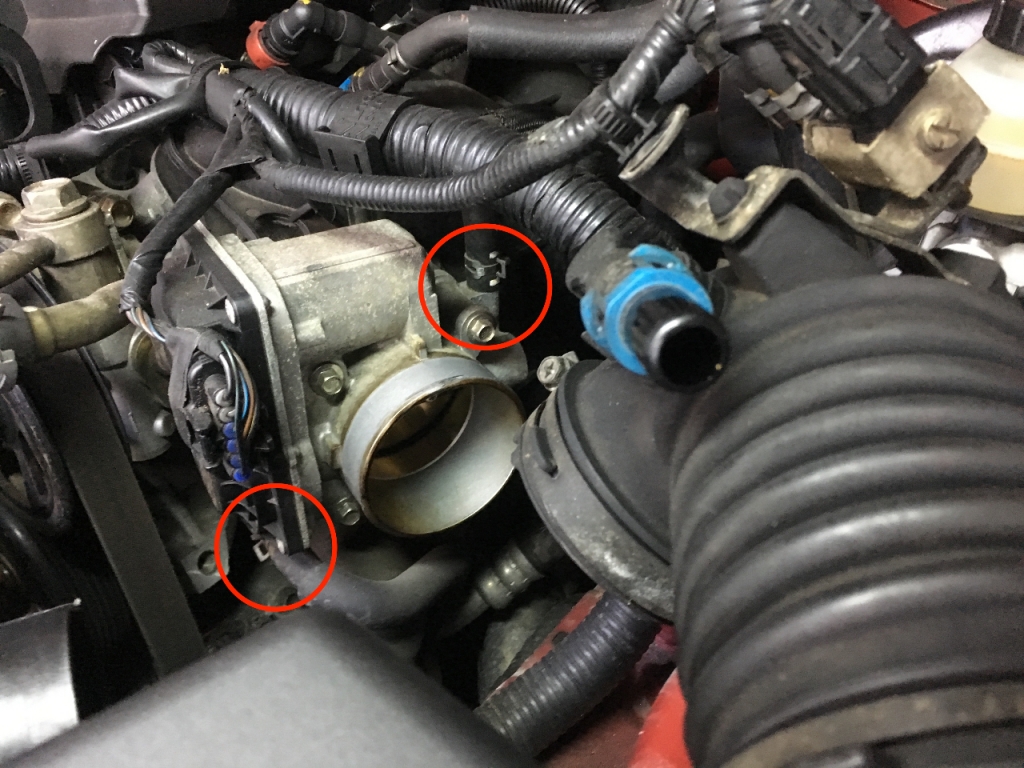

Etant une grosse tanche en mécanique et ayant ce même problème de ralenti, où se trouve ce fameux boitier à nettoyer?
Merci par avance

Salut
Il faut enlever la durite d'arrivé d'air coté le moteur.
Photo venant du tuto carlostat ne tiens pas compte des cercles rouges

Quit à arriver jusque à cette étape vaut mieux le nettoyer des deux côtés... surtout qu'il y'a 4 vis à retirer pour décrocher le boitier papillon.
Sur la mienne qui a manger de l'huile j'avais le côtés présent sur cette photo en bon état de propreté et l'autre cotés complément noircit et dégeu ! Après c'est une histoire de 5 minutes en plus pour repartir sur quelque chose de vraiment propre.

J'ai trouvé le boitier et je l'ai nettoyé avec un chiffon sans le démonter: il y a du mieux, mais toujours un peu d'instabilité du ralenti. Quel produit faut il pulvériser pour le nettoyer mieux?
ND 2 litres blanche, 160 cv
ND 2 litres orange, 184 cv
 Sujet du message : Re: Ralenti instable NC
Message Publié : Mer 1 Mars 2017, 20:13
Inscription : Sam 7 Mars 2015, 18:07
Message(s) : 442
Localisation : Angers
Nettoyant pour freins. Idéalement il faut nettoyer les deux côtés.
