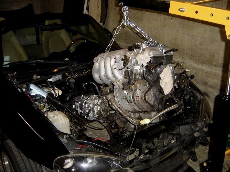

Oula m'en souvient plus,mon bloc était bien plus propre que le tiens, donc je pense que j'ai vite repérer la fuite.
Par contre pour les joints demi lune, c'est dépose du moteur.

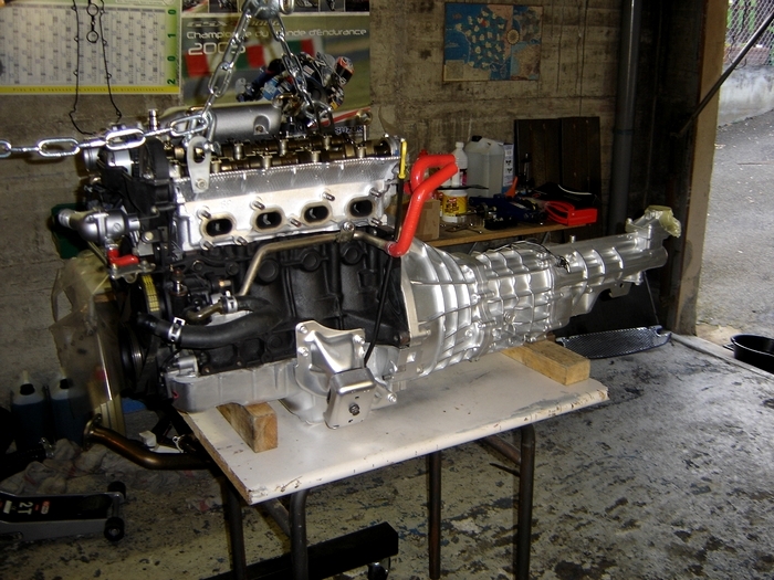

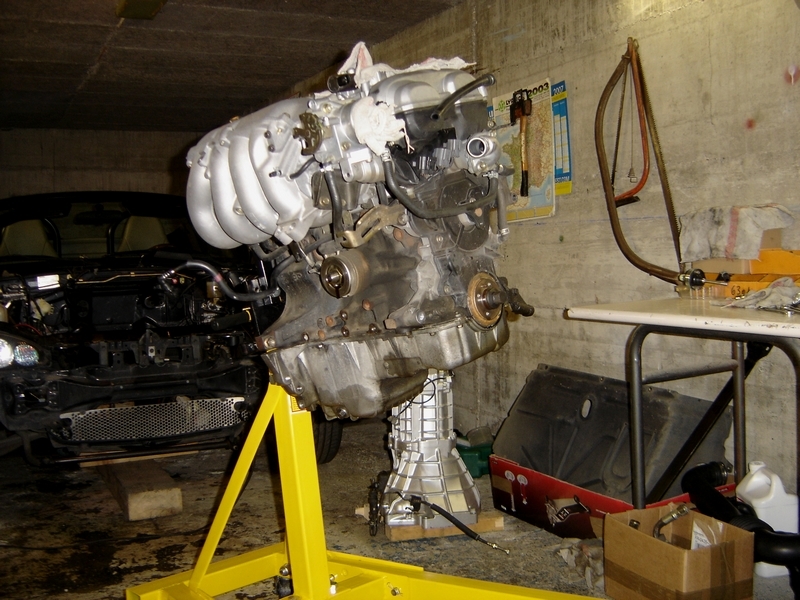

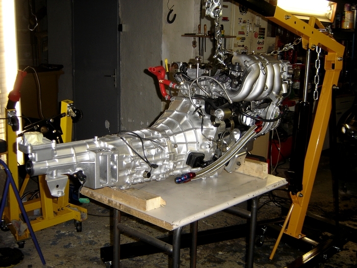

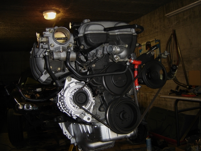

Ouep j'ai tout fait moi même ;)
Un bon nettoyant frein avec un pinceau fera très bien l'affère,Par contre il va te falloir pas mal de bouteille :ricane:
Tiens de quoi te motivé :aie:

Wow c'est impressionnant !! Le moteur complet et la boîte incroyable, tu dois avoir plein de connaissances en mécanique... J'ai une bouteille de 750ml pour l'instant
