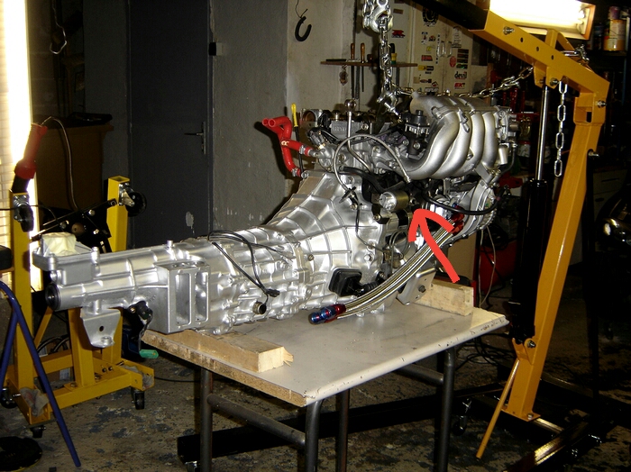

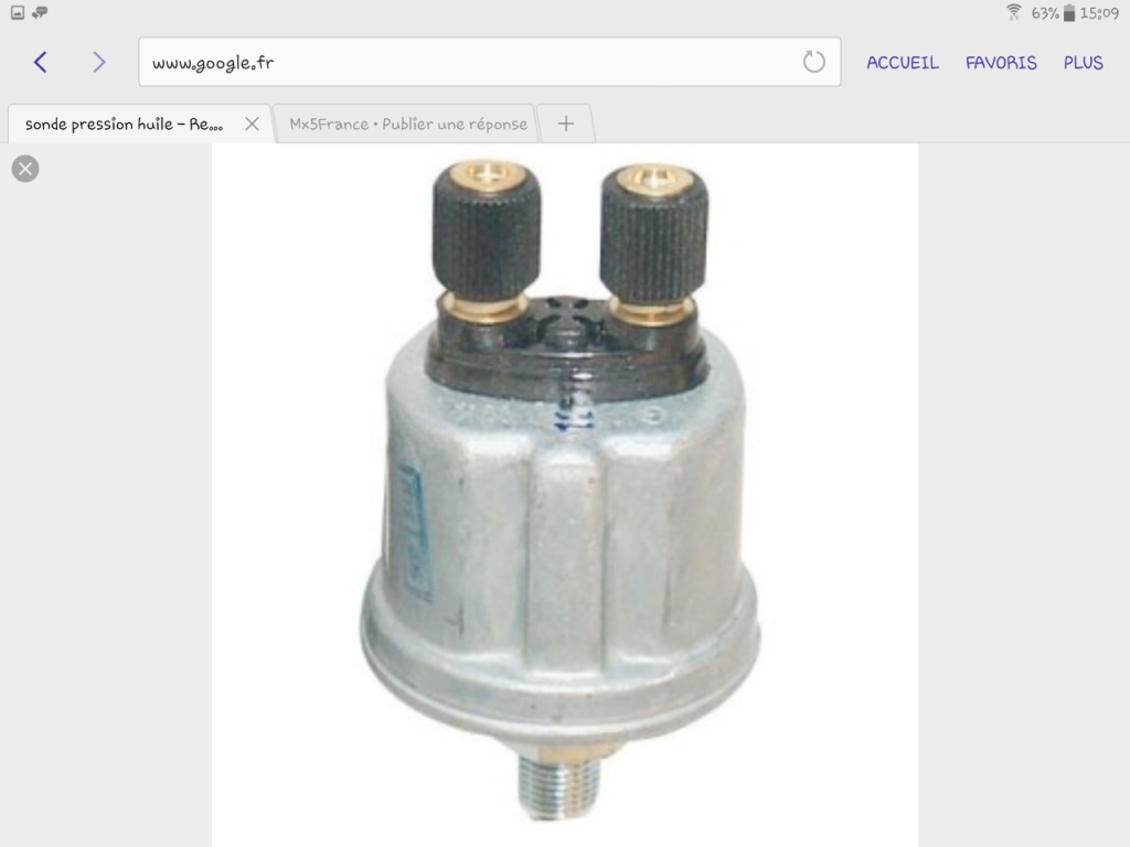

Si c'est comme sur le 1,8 ....le capteur d'origine est à cette endroit :
Tu peux donc le virer et mettre ça à la place,pour pouvoir remettre le câble d'origine (contacte) et mettre celui de ton nouveau mano (pour la pression) :
