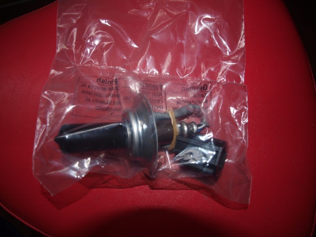

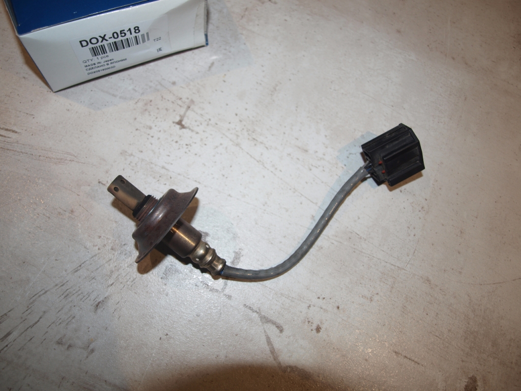

:hello: Merci à tous pour vos conseils. J'ai changé la sonde aujourd'hui et ça a l'air d'être bon. Une sonde chez Mazda 447 € par internet en U K 150 € et livrée en 4 jours. Ils poussent un peu chez Mazda :evil:
