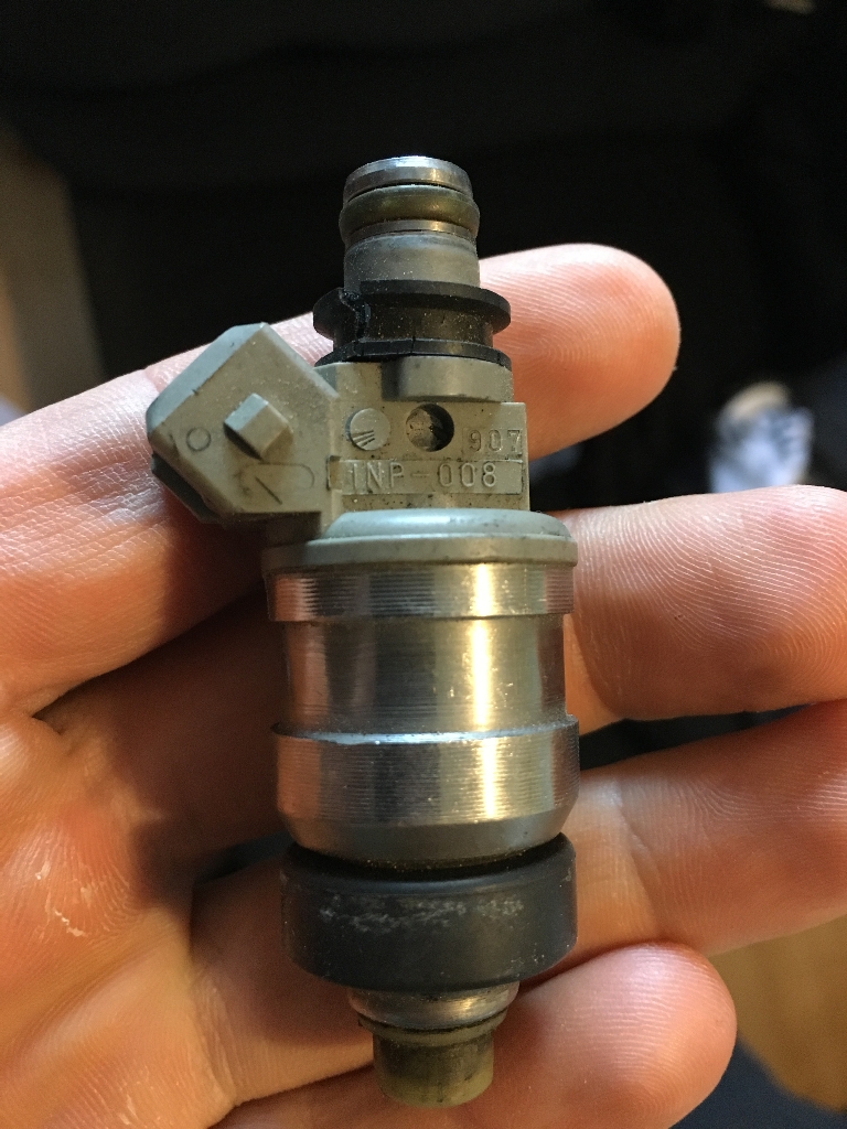

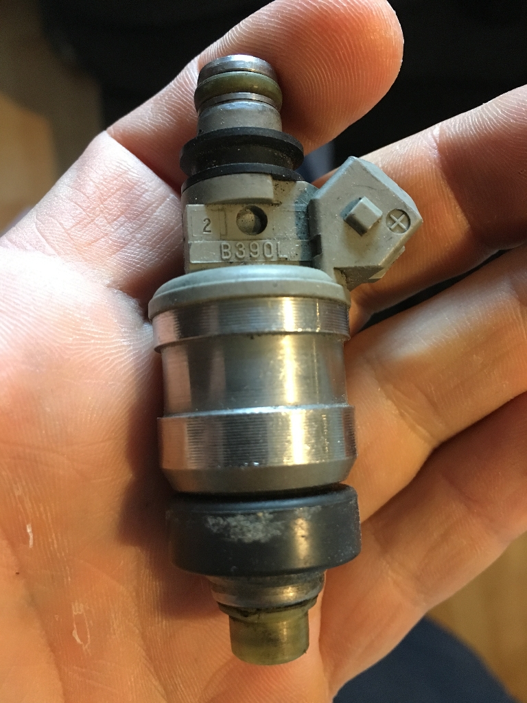

Petite question , j'ai acheté à l'apoque ces injecteurs pour mon CRX ed9 de 89. Mais je ne me souviens plus du débit :aie: comment le retrouver? et quid de l'utilisation sur une mx5 na comme la mienne??

en cherchant sur l'internet? :red:
http://cloneecu.com/archives/1537
impédance faible, ça matche électriquement ; mais avec un tel débit c'est gestion obligatoire
NB 10ae

Merveilleux !! donc 390cc c'est ca? Oui j'ai une MS2 qui traine dans un carton ;) mais vue que je voulais passer en E85 :D Me reste plus que la sonde AEM et en avant .

Vus la forme je pense pas que ça soit compatible.
Et au prix de bon injecteurs je vois pas l'intérêt de prendre de vieux truc comme ça.
4 injecteurs siemens en 750cc on les touche a moins de 300€.

Ils sont dans un carton, et si je peux les utiliser autant le faire. LA forme? trop gros?

Regarde a quoi ressemble un injecteur de mx5.
