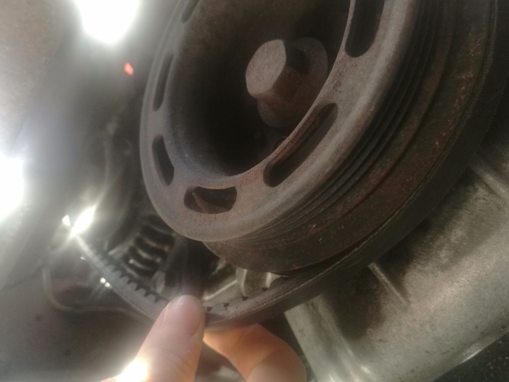

Aujourd'hui par un beau temps ensoleillé promenade en mx5... Sauf qu'un bruit étrange est apparu subitement... on soupçonne la courroie de distrib mal serrée changé il y a 2 mois par l'ancien proprio qu'en pensez vous ? Ci dessous une photo.
Merci d'avance pour vos retours.

C'est complètement détendu,le réglage ce fait côté alternateur.
Soit c'est un oubli de l'ancien proprio, soit il y a un soucis avec le système de tension.

Heureusement, ce n'est que la courroie d'alternateur et non celle de distribution :aie:

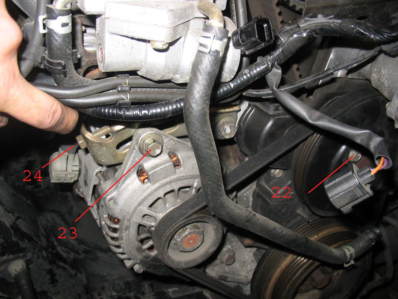

Sur une NA je sais pas si le tube dadmission gène :?
Tu as regardé le mécanisme de réglage ?

Message Publié : Dim 9 Juil 2017, 11:48
