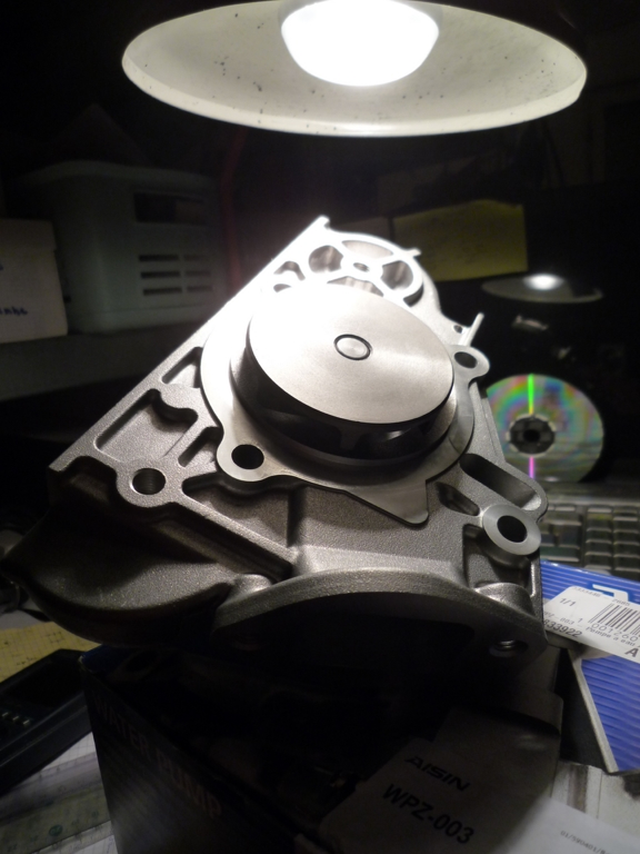

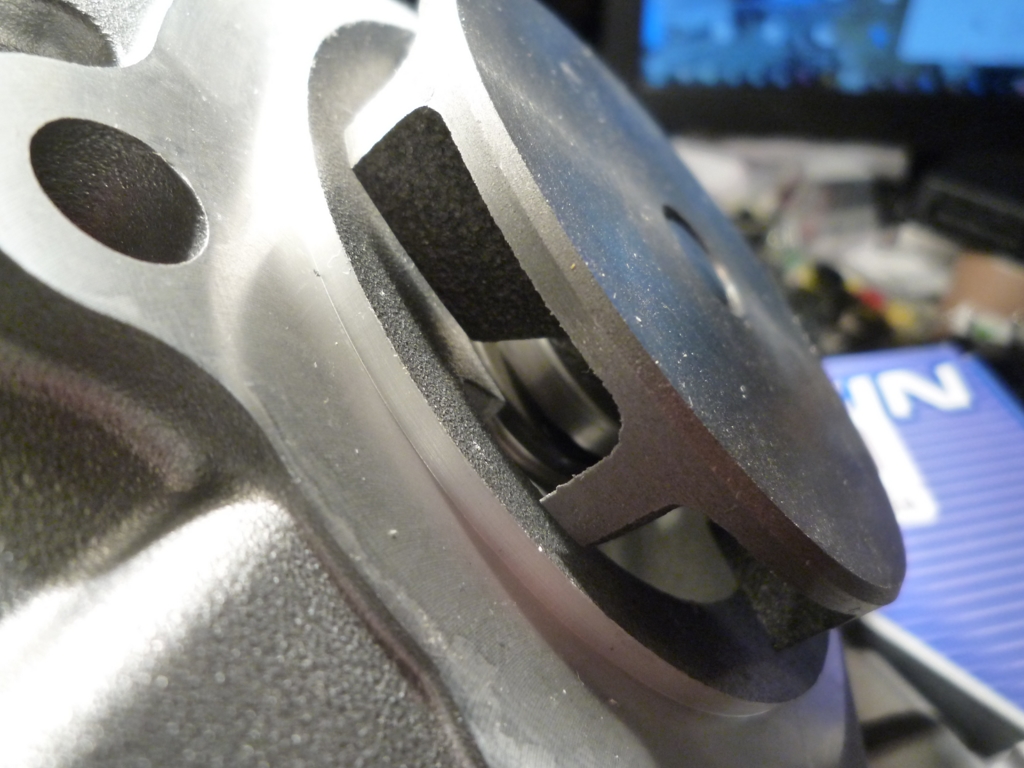

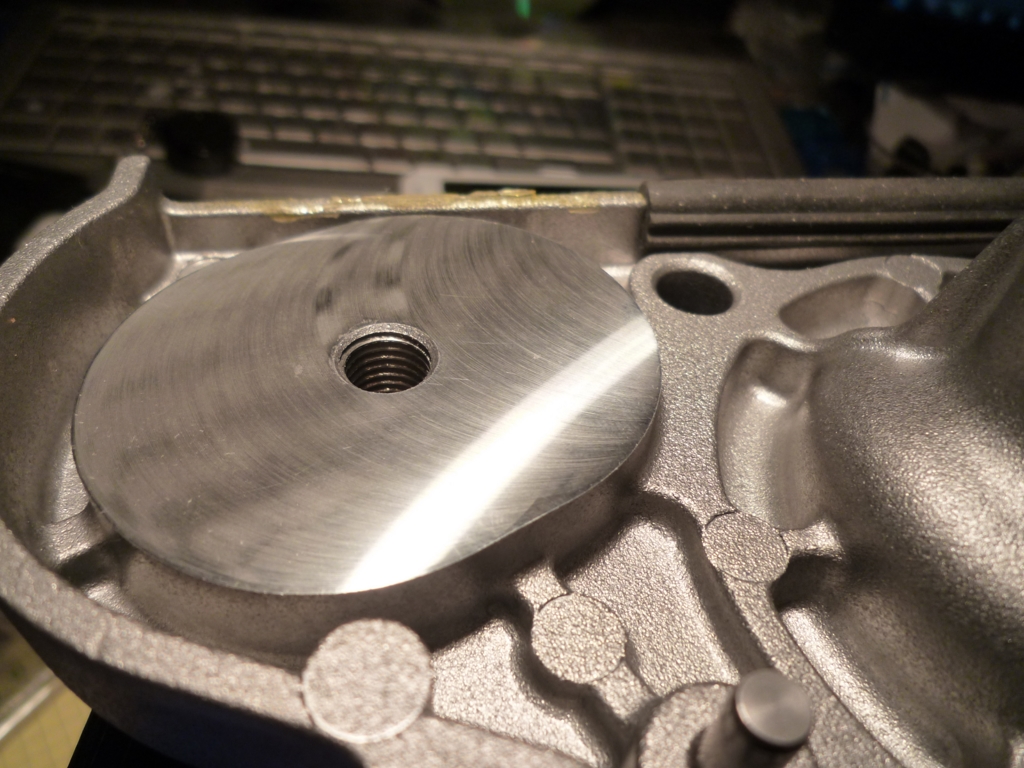

-Pompe à eau Aisin => top of the top, j'étais SUR LE CUL, turbine moulée, qualité du moulage et rectif des surfaces !!! bien meilleure que la fameuse Gates qui est déjà très bonne (que j'ai sur mon moteur actuel). pompe Aisin sur nouveau moteur

Message Publié : Mar 2 Mai 2017, 10:19
la photo (non contractuelle ?) ne montre pas une turbine moulée :tantpis:

regarde les model sur lesquel se monte la Aisin 1.6 (323 1.8l et vis versa , NB 1.6 pour les pompes 1.8
rappel le NB1.6 est le meme bloc que les NA 1.6.
rappel n°2, les BP ne sont que les "B6 rallongé" les pièces de facade avant et arr sont intercheangeable (poulie, courroie, roulement , VM )
Bwef, au pire tu compare visuellement les pompes pour décider ton choix.
et dans le pire des cas toutes les pompes font l'affaires ;)
Il est vrai aussi que 949 référence différamant les pompes pour B6 et pour Bp. :geek:

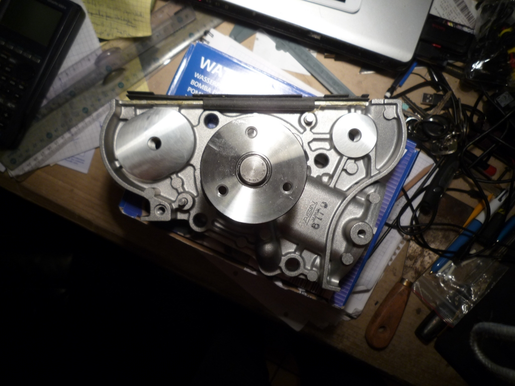

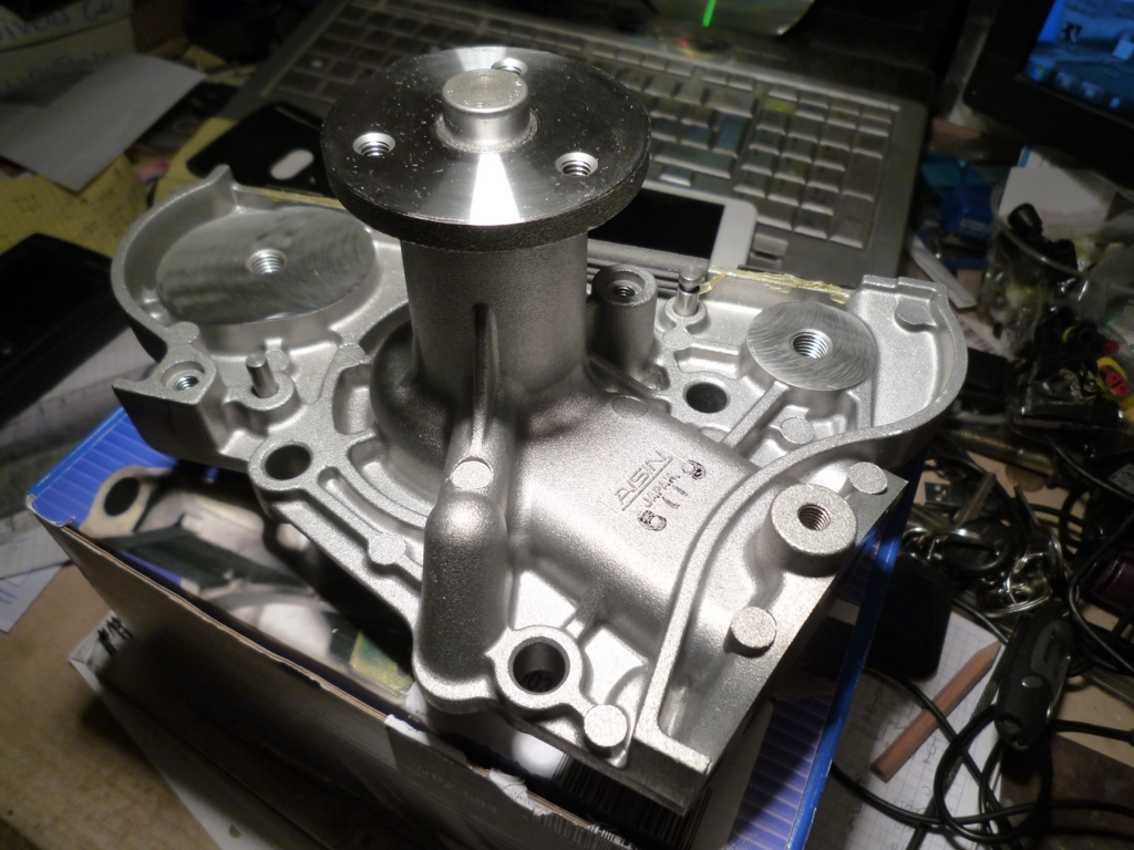

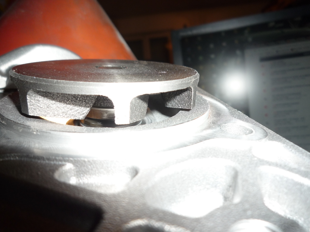

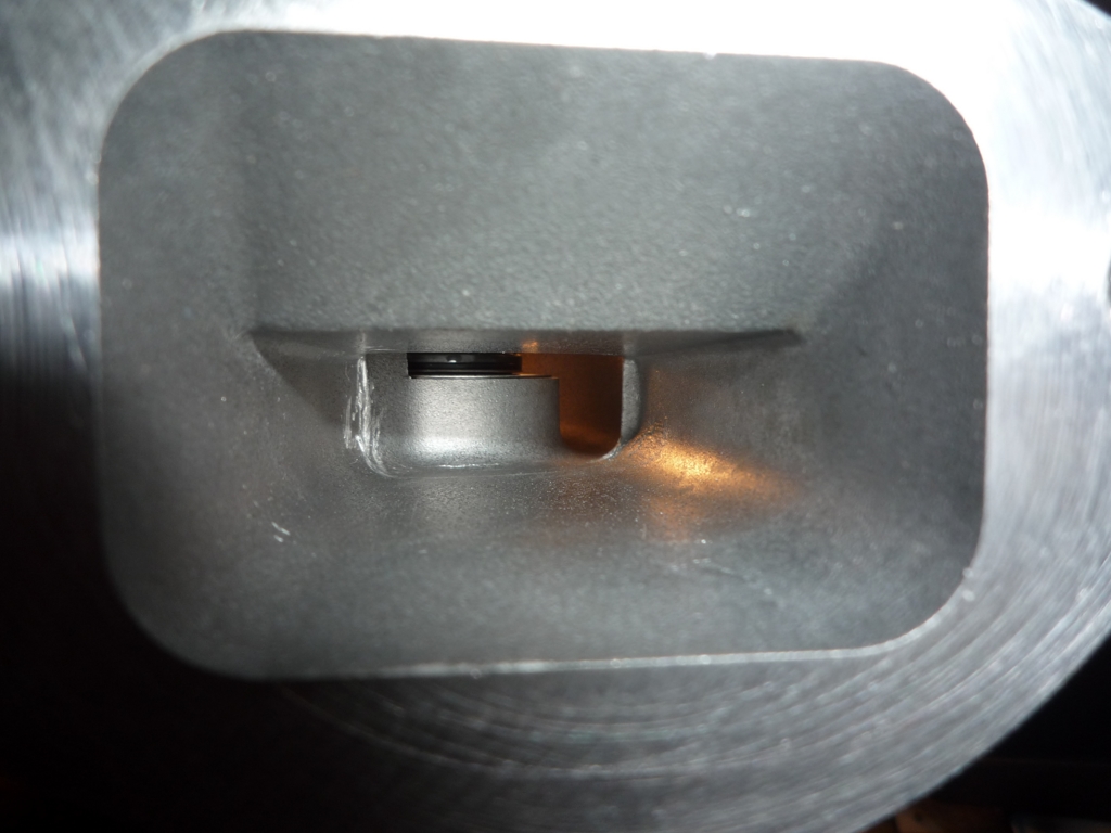

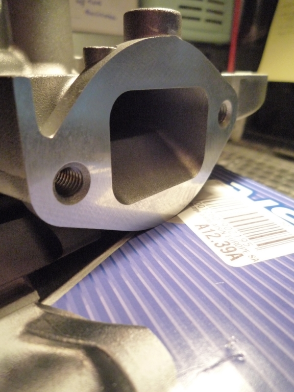

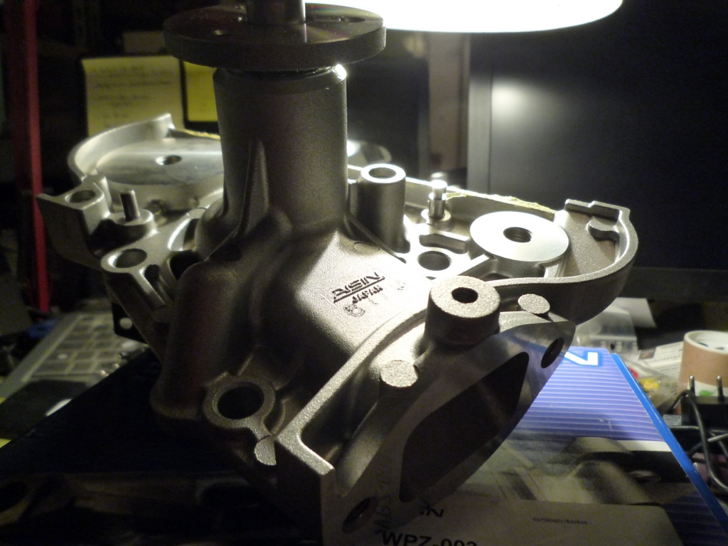

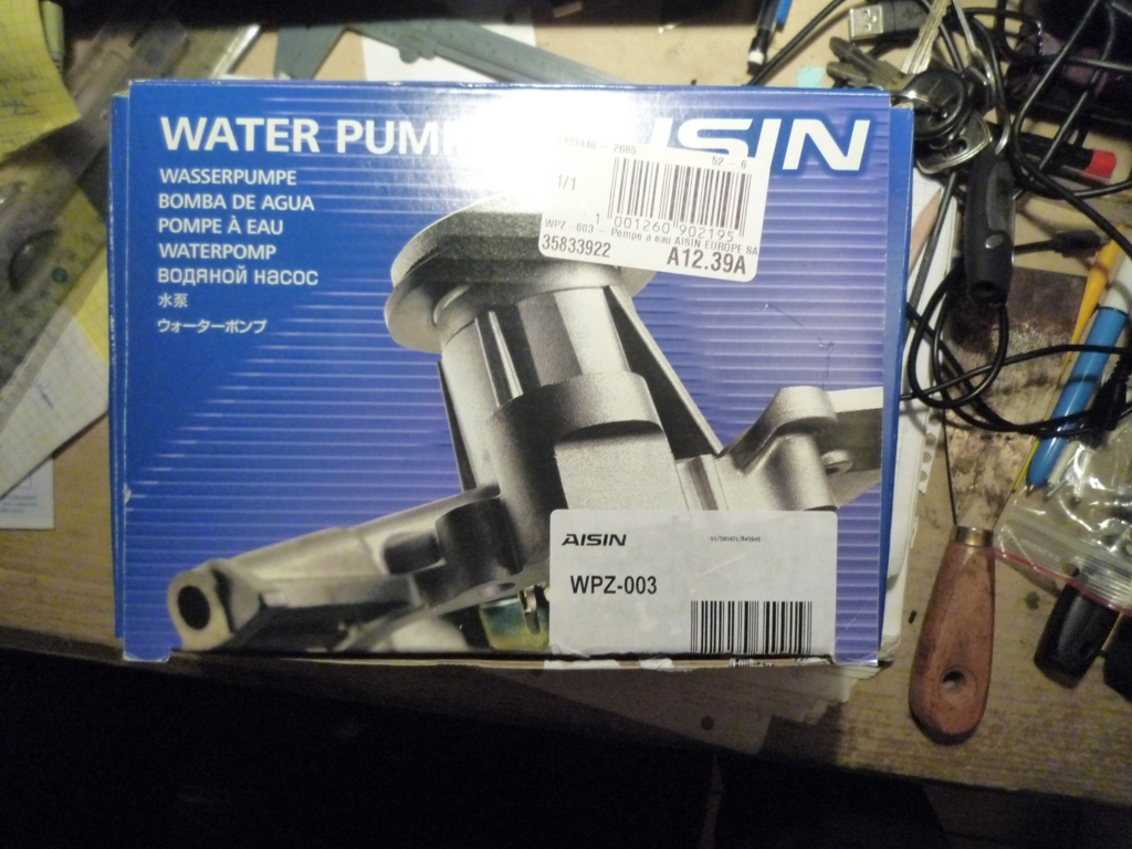

Juste que la pompe Aisin pour NA 115 est magnifique et avec en plus aisin moulé avec précision sur le corp (pas de rebranding sauvage)
La pochette de joint complette Victor Reinz est de qualité et à untarif très intéressant , bien plus que l'achat de joint séparément.
Oui le seul défaut du kit Aisin est le joint papier, j'ai remonté mon joint metal et RAS.
vous voulez des tofs perso de la Aisin? :D

Message Publié : Mar 2 Mai 2017, 20:12
Message(s) : 6982
Yep
Message Publié : Mar 2 Mai 2017, 21:04
Message(s) : 5586
ce que Patounet demande, patounet obtient :P
Ma Mx Black Ed 92

:bave: :bave:
par contre faut m'expliquer car les références Mazda pour les pompes à eau 1.6L / 1.8L ne sont pas les mêmes, la première n'est censée se monter que sur ce moteur (NA6) et la seconde sur NA8 et NB6/NB8
Aisin visiblement ne propose pas non plus les mêmes pour les deux moteurs WPZ-003 vs WPZ-027V
Donc je ne comprends comment ça se fait que la première puisse se monter à la place de la seconde compte tenu des différences visuelles
