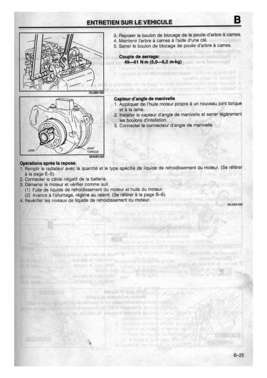

capteur angle de manivelle ? c'est sur la doc que j'ai trouvé... (en fait je savais même pas qu'il y avait quelque chose à démonter là...mais au moins je pense avoir trouvé ma fuite)
Bon, alors si il y a un réglage à respecter... c'est surtout ce que je voulais savoir :D
Je pense quelle va filer dans une concession Mazda...
Merci pour vos réponses !Image

Mais il y a pas ça sur les NB :?

https://www.mx5france.com/~docs/forum/v ... =14&t=5666

C'est surtout pas le même type de capteur et si de l'huile sort à cette endroit sur NB, il y a du soucis à ce faire.

oups pas vu que c'était une NB effectivement sur NB le capteur et côté distri et c'est juste une étanchéité à la poussière.
