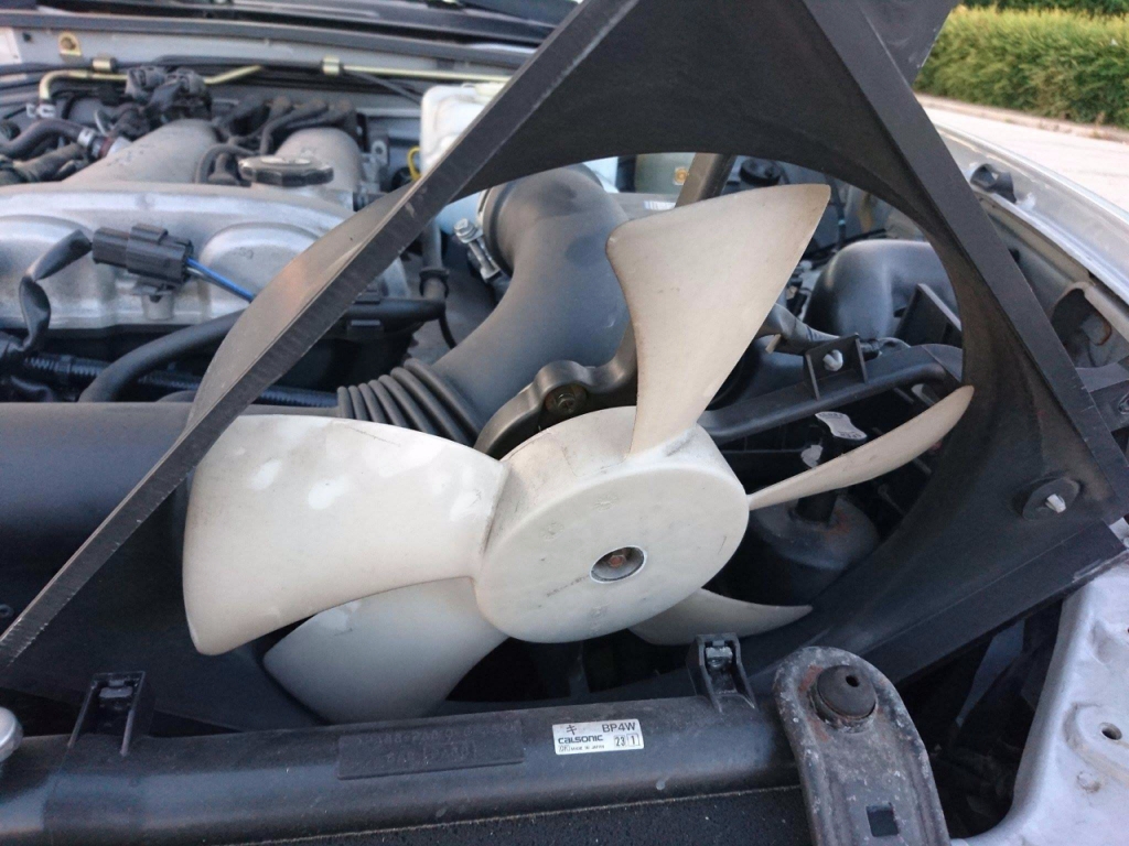

A l'arrêt (dans les bouchons sous la canicule & toujours décapoté) le moteur se met à vibrer anormalement. Il y a un gros bruit et les vibrations arrivent jusqu'aux pédales et volant.
Je me suis du coup imaginé tous les scénarios improbables quand j'ai finalement constaté aujourd'hui (en contrôlant mon niveau d'huile) que le ventilateur n'était pas aligné correctement.
J'ai du coup tourné les pales à la main pour tester et bingo. Elles touchent légèrement sur le rebord du support ventilateur.
Ca expliquait aussi que le bruit apparaissait à chaud au ralenti.
Une fois le moteur chaud et le ventilateur à nouveau déclenché, un simple coup d'œil a suffit à confirmer le problème.

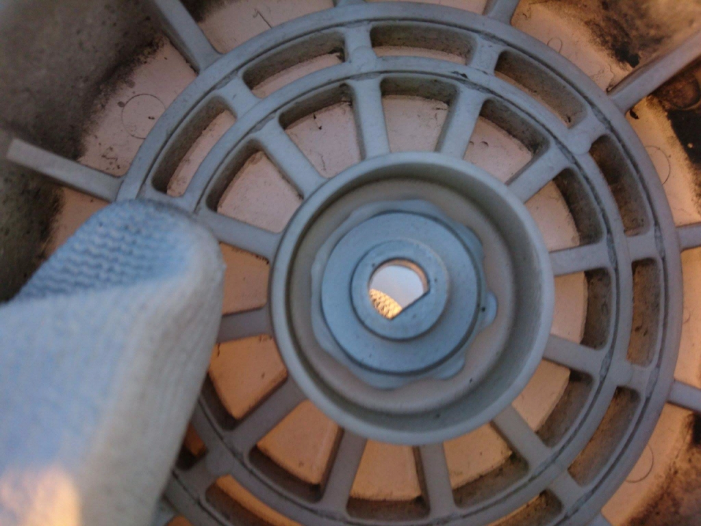

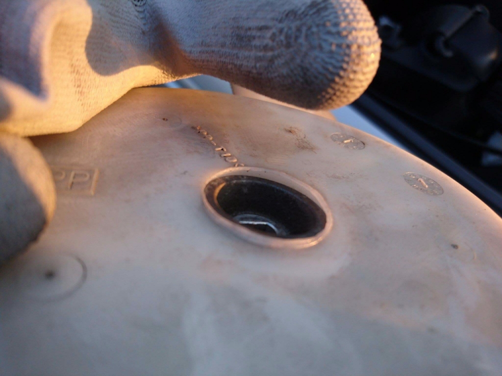

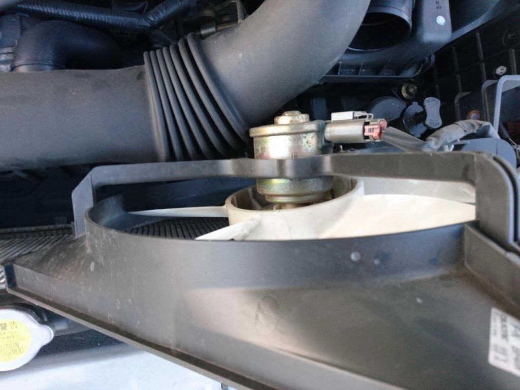

J'ai donc tout démonté (ce qui à pris à peine 5min :jap: ) et constaté que le coupable était bien le support qui est sorti de son axe :
Je pense que la chaleur a fait un peu fondre le joint et le support s'est décalé. Il faudrait juste que j'arrive à le remettre en place.
Vous sauriez si y'a moyen d'acheter uniquement la partie avec les pales ?
Le ventilo marche bien pas besoin de le remplacer...
Dans le pire des cas si je le remplace, autant mettre ça : https://www.ilmotorsport.de/shop/article_detail.php5?aid=4389&oid=2283&depth=1&page=0&count=12&PHPSESSID=35765d68b1ef5480ea2098bce20062bb
Est-ce que les supports sont compatibles plug n play ?
Ou est-ce qu'il faut autre chose pour le placer ?
