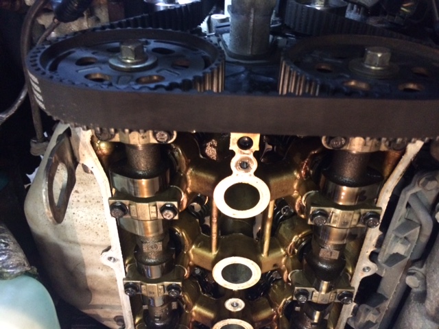

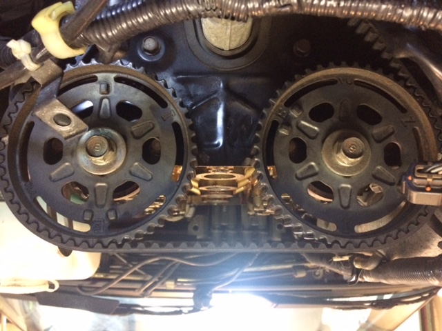

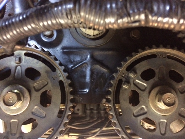

C/ Aujourd'hui, avec Mathieu qui avait fait la distri, vérification des prises des bobines, elles étaient inversées. Remise comme il faut, pas mieux. Gros doute sur le fait d'avoir décalé la distri d'un tour.
Donc refait la distri en décalant d'un tour. Et là "pof" à l'échappement. Bon plus de doute que c'était bien calé. Donc remise à l'initial.
D/ Donc ce soir, j'ai remis la distri comme à l'initiale. Vérif calage point mort haut, poulies bien calées comme sur les tutos: ça tourne pas mieux.
Du coup, je suis à la recherche d'aide.

la distri semble bien callée!
le capteur AAC est bien banché?, la batterie étaient bien débranchée pendant les travaux?
ta batterie est bonne?

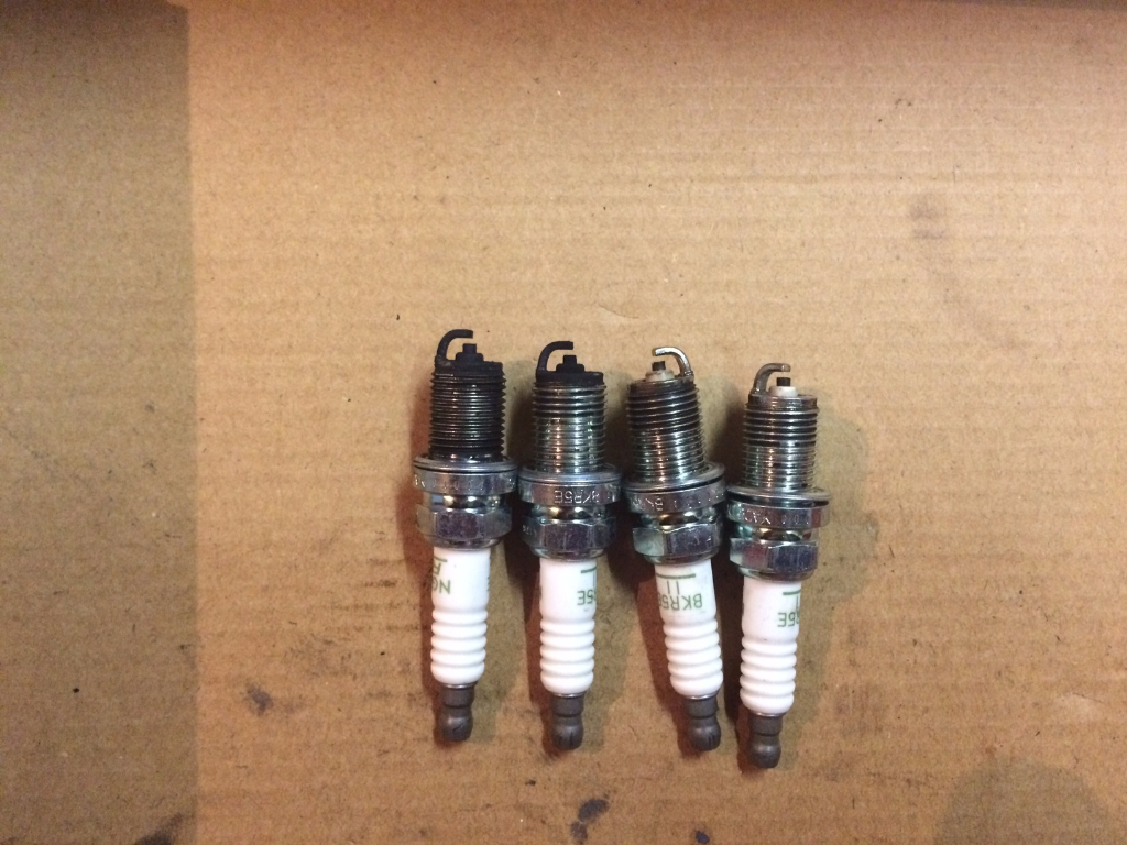

J'ai démonté les bougies (qui sont toutes neuves) dans la foulée et il y a un truc bizarre: les 2 premiers cylindres (les plus proches du parechocs) sont toutes propres et ceux du fond noires comme le mélange était trop "gras"
Les voilà dans l'ordre 4321 Image
L'un de vous a une boule magique?
Message Publié : Mar 4 Avr 2017, 21:43
Message(s) : 7694
soit pas d'essence sur 2injecteurs soit pas d'allumage sur 2 postes!
pour les injecteurs tu as bien rebranché toutes les prises de la rampe? (côté faisceau)
pour les bobines :? tu as bien remis dans le bon ordre? :D
Message Publié : Mar 4 Avr 2017, 22:22
Inscription : Mer 24 Mars 2010, 00:13
Message(s) : 433
J'ai eu le même problème sur la mienne pour ce qui est de la couleur des bougies... Ton auto ne consomme pas d'huile?
Message Publié : Mer 5 Avr 2017, 07:51
Inscription : Lun 25 Août 2014, 13:11
Message(s) : 34
Merci à tous les 2 pour vos retours.
@renesis: oui elle consommait un peu mais là les bougies sont neuves et elle n'a pas démarré depuis. Est-ce que ça peut être dû à un dépôt présent dans le cylindre? ça me paraitrait étrange.

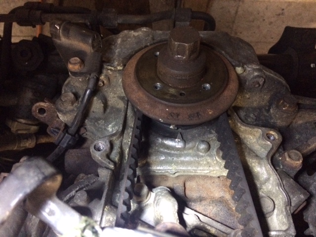

Tu as des étincelles mais peut être pas au bon moment. Ça ne coûte rien de vérifier la tôle qui est prise en sandwich entre la poulie de distrib et la poulie damper. Montée à l'endroit ou à l'envers ? (cette pièce
Ton capteur de rotation moteur doit être à 1mm des picots de cette tôle, il y a un réglage pour assurer la bonne lecture.

Pour la tôle, j'ai pas pu me gourrer, comme il y a un renfoncement, pour accueillir la poulie damper, il n'y a pas le choix.
