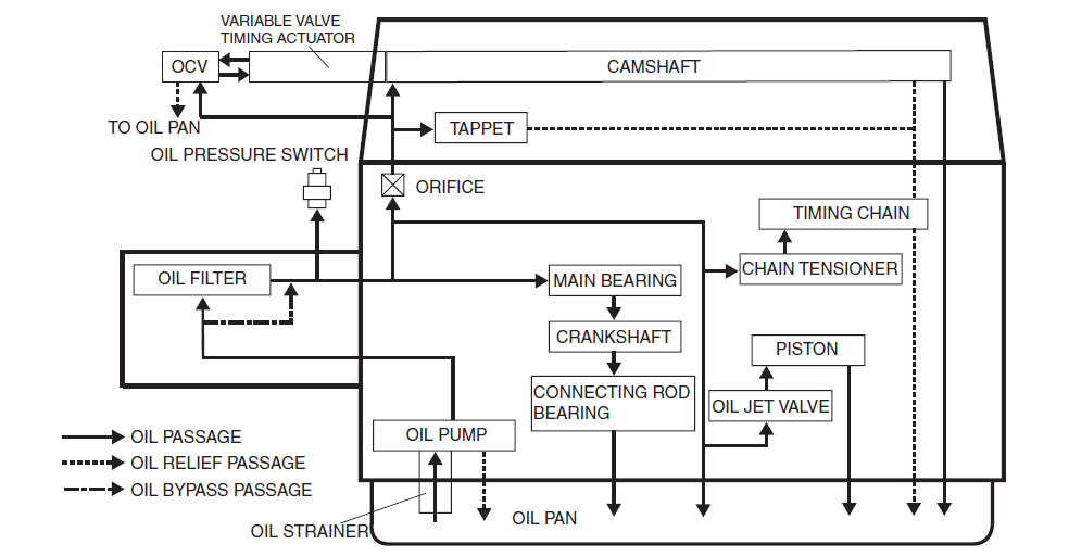

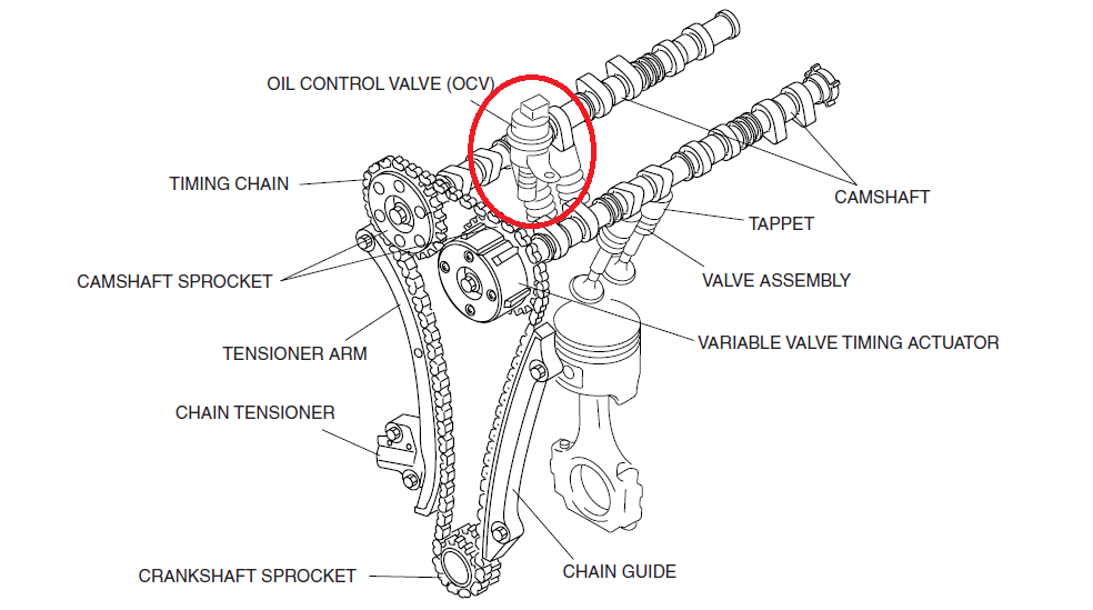

j'ai tout de suite pensé à l'OCV ( la valve de contrôle d'huile ) qui serait resté en position fermé, mais sur mon véhicule il ne doit pas y en avoir car en temps normal elle se trouve sur le haut du moteur ( la fiche sort du cache culbuteur ) et sur mon cache il n'y a tout simplement rien.

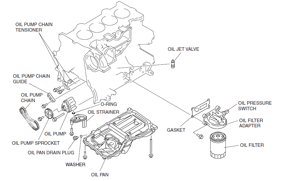

j'ai mis quelques schéma désolé c'est en anglais. ;)

Donc je te confirme que tu n'as pas d'OCV sur ta NC 1.8 car c'est uniquement pour les modèles équipés de VVT, donc les 2.0.

On est d'accord que ça splatche parce que le circuit d'huile est totalement bouché en sortie de filtre.
Si je pige bien le dernier schéma, pour que ça arrive, il faut :
1) soit que le "bouchon" soit avant le premier embranchement
2) soit que toutes les branches suivantes soient bouchées en même temps
Ce que je ferais :
1) checker soigneusement le "oil relief passage" (soupape de sécurité, reste à trouver où elle est) et le "oil pressure switch"
2) fixer un raccord d'air comprimé sur un vieux filtre à huile pour mettre le tout en pression - si c'est vraiment bouché ça ne devrait pas faire pschitt - et inspecter les éléments un par un pour trouver lequel a son conduit d'alimentation bouché
A mon avis, au 1) tu vas trouver que l'un d'eux est explosé et a bouché son conduit. :tantpis:

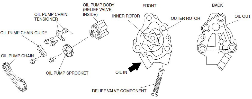

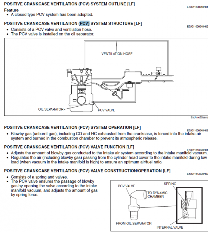

en effet j'ai aussi trouvé la piste de la PCV et une autre piste la soupape de surpression de la pompe à huile (Relief valve component), comme je l'avais précisé c'est au moment que j'ai fait une grosse accélération franche que l'huile est ressorti par le joint du filtre.
mes projets de réparations sont les suivants dépose de la pompe à huile ou si l’accès me le permet dépose de la valve de surpression pour contrôler son état. mais je pense quand même que je vais changer la PCV dans un premier temps car c'est plus simple a faire.

voici encore deux schéma pour les explications.

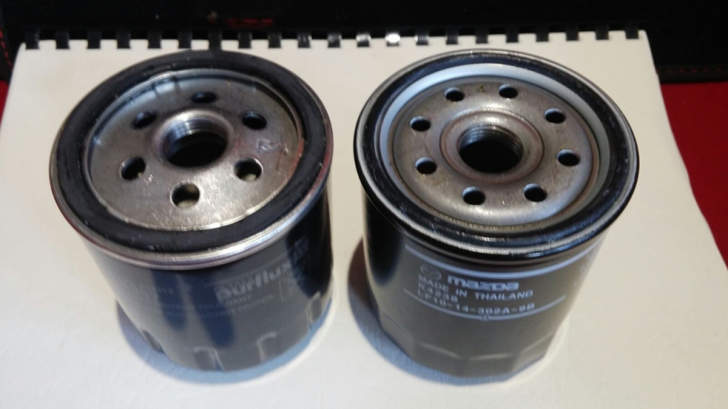

ps : le filtre que j'avais mis était un purflux ls357
ps2 : sur la photo filtre gauche purflux et droite origine mazda

Y'a une autre différence qui me saute aux yeux sur ta photo : sur le Purflux, la partie taraudée est plus "sortie" que sur le Mazda. J'ai plus bien en tête comment c'est fait côté moteur, est-ce que par hasard cet épaulement ne viendrait pas serrer sur la base du téton fileté avant que le joint ne soit écrasé ? :idea:
