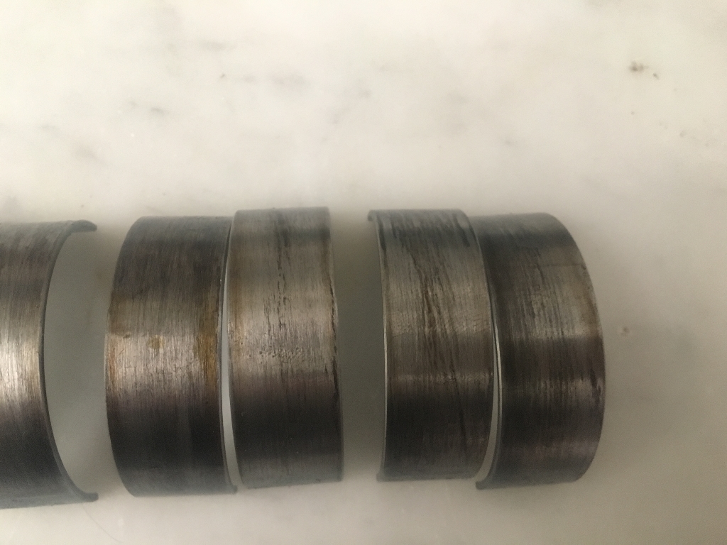

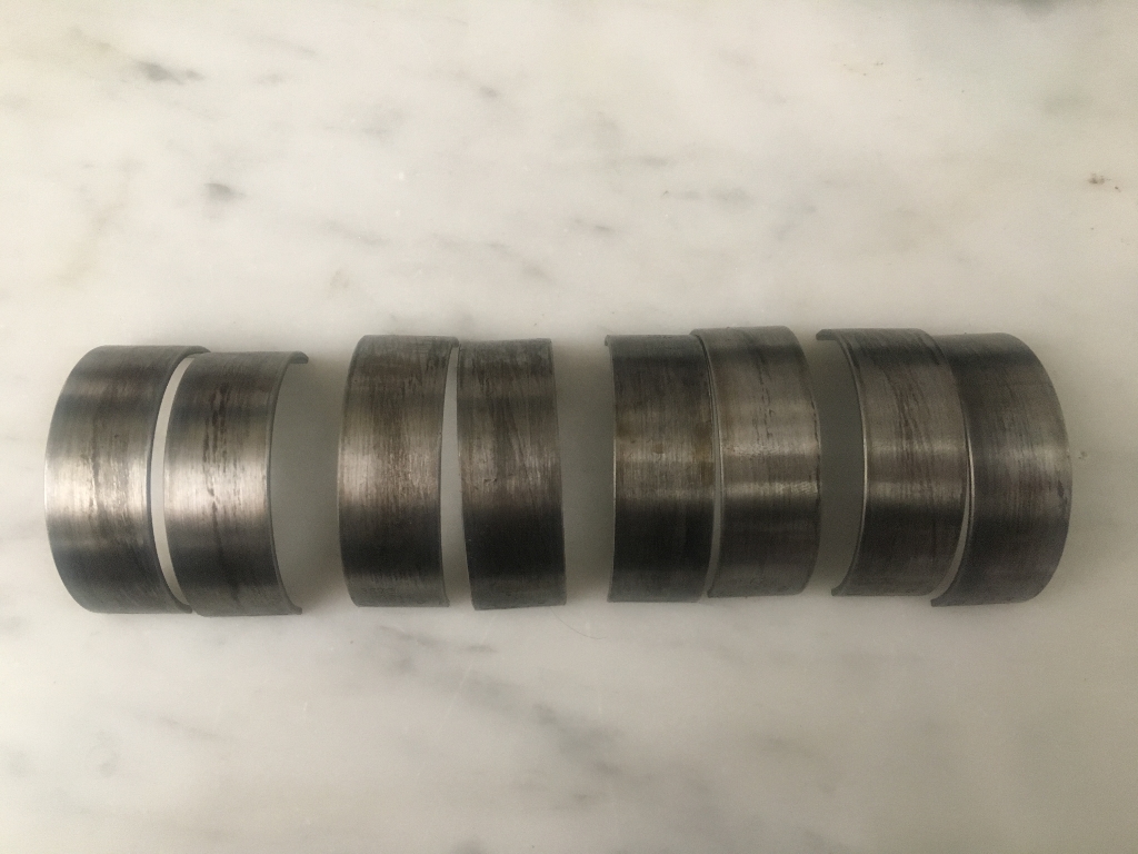

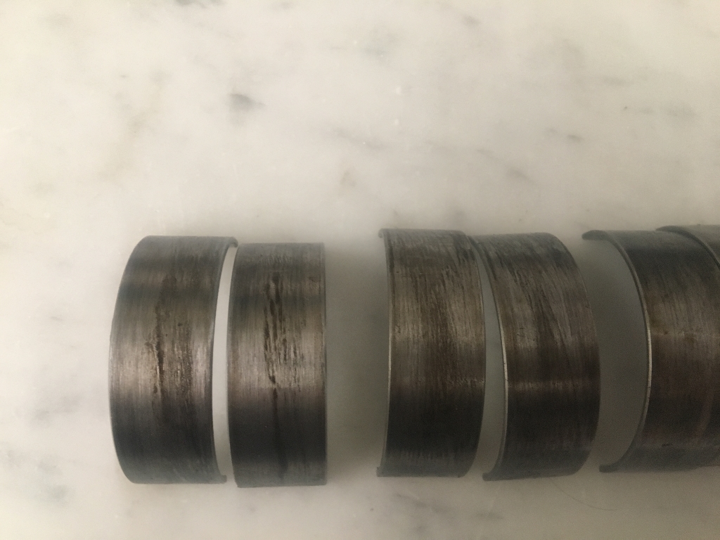

Je confirme pour accéder aux coussinets le plus simple est de faire tomber le carter d'huile, et de passer par dessous pour pouvoir y accéder.
Voici les photos de mes coussinets touchés, un en particulier, le vilebrequin était intact de son côté.
Comme dit plus plus haut : pièces et MO çà m'a couté un billet de 500€.
