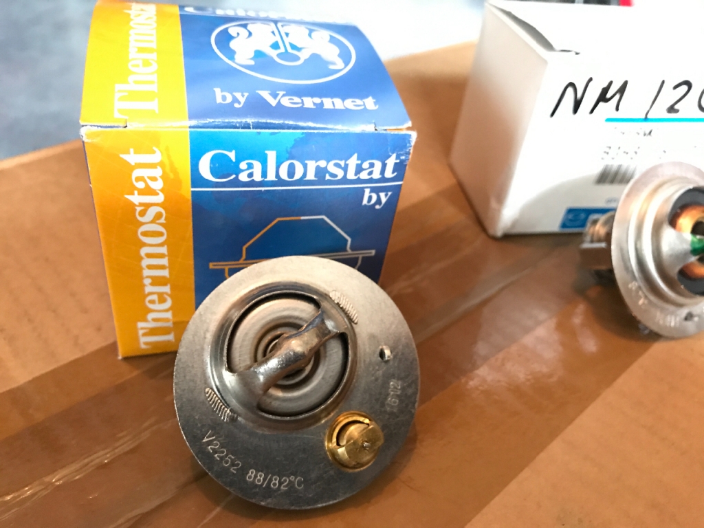

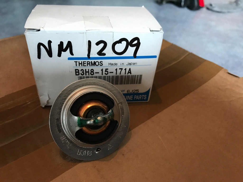

J'ai d'abord commandé sans trop regarder pour ma 1990 un 88 de chez vernet puis dans le doute j'ai repris un 82 Mazda.
Voici les deux...
Le Mazda a une buse :
Et Le Vernet qui semble plus complexe avec une minibuse de 82 et la principale de 88:
Le Mazda a un diamètre d'ouverture plus important.
Le mieux selon vous?

Mazda Genuine Parts :jap:

A l'usage de quelques japonaises, je te préconise le calorstat d'origine MAZDA.
Leurs ingés sont parmi les meilleurs alors, même si ce n'est pas MAZDA qui fabrique cette pièce détachée, c'est eux qui l'ont calculé, sélectionné et tamponné.
No doubt !

J'ai un Vernet et pas de soucis, température constante, de été très chaud(embouteillage) a hiver -10.
Les deux sont prévus pour la MX5, donc .........

J'entends toutes vos réponses, les deux doivent fonctionner sans soucis.
Mais je me demande quel est le mieux pour mon 1.6. :)
