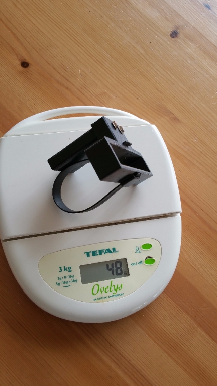

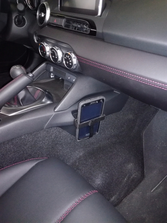

Salut,
J'aime bien ce sujet sur Miata.net, il fallait qu'il se déroule sur notre fofo préféré !
Je lance les hostilités avec un support de Note 4, dessiné aux dimensions d'une coque antichoc, plus utile et plus léger que le porte canette. Il est imprimé en PLA souple.
Voici le STL.
https://drive.google.com/file/d/0B921iH ... sp=sharing

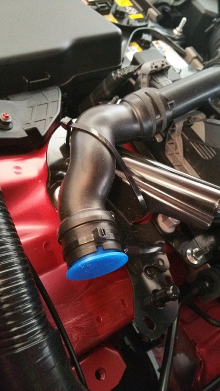

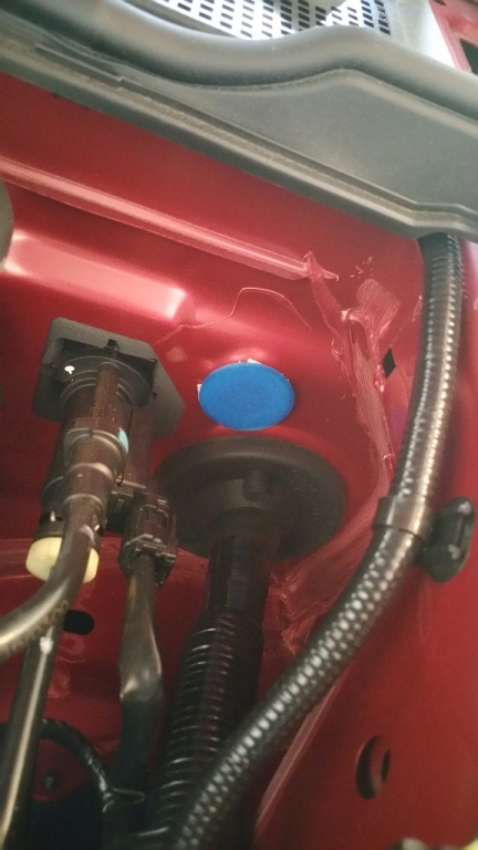

J'avais envie depuis un moment de tester sans l' ISE (voir sujet: https://www.mx5france.com/~docs/forum/v ... 22&start=0)
Mais avant de commander les 2 pièces:
PEFA-13-220 : le manchon qui relie la boite à air du collecteur d'admission
P51B-13-252 : le cache sur la paroi moteur/habitacle
J'ai préféré faire un test provisoire avec des bouchons imprimé 3D, celui de la cloison est fixé avec une bande de double face, il tient très bien.
Le démontage de la partie finale est très simple, il y a juste l'embout qui résiste bien dans la paroi coupe feu. il faut tirer mais il vient tout d'un coup, alors faire attention a mettre un bon gant pour ne pas se blesser sur le connecteur de gauche quand çà se déboîte (c'est ce qui m'est arrivé).
Dimanche, je fais un peu de voie rapide pour rejoindre un rassemblement, je donnerai mon avis.
A noter que par le trou dans la cloison, on peu voir le tapis de sol, donc c'est bien direct dans l'habitacle.

J'ai roulé ce Wk sans l'ISE.
Difficile d'être sûr de la perception du changement, on va donc parler d'impression.
A 90Kmh top Down, J'ai l'impression que l'habitacle est plus silencieux parce que j’apprécie beaucoup plus le son du bose et le SSST se fait plus présent.
a 110-120 je ne fait pas de différence a cause des bruits d'air et de roulage.
Top Up, a 90, je me suis beaucoup plus focalisé sur le bruit arrière du SSST, est ce que çà signifie qu'il manque l’effet de l'ISE ?
Une chose est certaine l'ISE ne m'a pas manqué et la baie moteur est plus sobre sans ce serpentin en plastoc.
Je vais donc me procurer le Kit Mazda pour le supprimer.

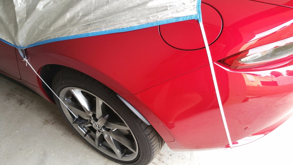

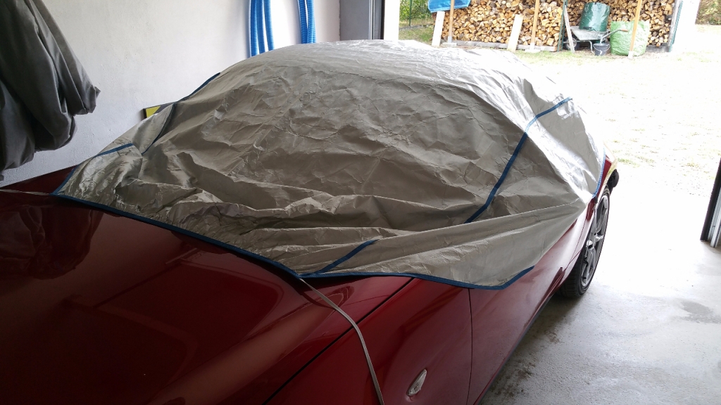

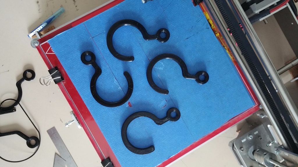

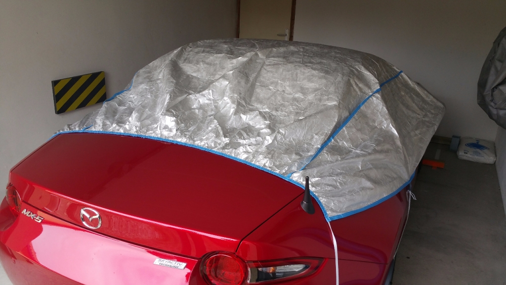

Retour sur la Demi-housse http://www.comptoirducabriolet.com/1171 ... yvek-.html.
Elle n'est pas franchement adapté comme la demi housse de chez REV9 qui est 3X plus chère mais pour le prix et la fréquence d'utilisation c'est suffisant, en plus elle couvre les rétroviseurs.
Elle dispose de 4 liens d'accrochages de chaque côté avec 4 crochets en plastique.
dont 4 viennent se fixer aux battons des jantes.
Je me suis amusé a imprimer 4 crochets plus grands pour éviter de faire un tour autour des battons.
STL téléchargeables:

sur une pistarde sans capote, ou une ancienne longue à capoter je vois bien...mais là, quel est le but :?
Message Publié : Mar 8 Août 2017, 14:21
Inscription : Ven 28 Oct 2016, 14:14
Message(s) : 251
Localisation : sud-Ouest
J'en parle plus haut, mais c'est surtout pour les stationnements longues durées pleins soleil genre la plage.
Mais on est d'accord ce n'est pas un accessoire indispensable.
