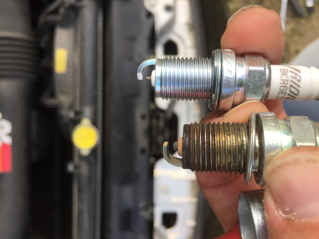

J'ai regarde les bougies de plus près et il y en avait une qui touchait presque l'électrode ( je mettrai une photo)

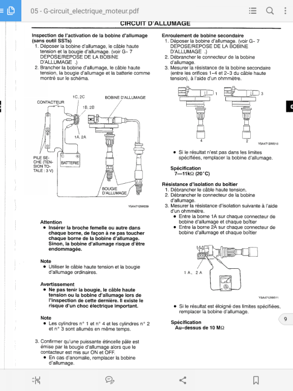

Je me pencherai sur les bobines mais je voudrais les tester mais je ne sais pas comment

Pour le teste de tes bobines ;)
J'ai refait un tour de 2 km et aucun ratés. Je la reprends demain pour aller au travail je vous tiendrai au courant
Ce sont tes bougies?
Pourquoi elles ne sont pas au bon écartement? As tu remis des bougies neuves? Est ce toi qui les avaient monté celles ci? Choc?

Ps: à priori tu as mis des iridium. Ce n'est pas l'idée du siècle, cela coute cher, s'encrasse vite pour une injection NB et n'apportera rien de plus que des ennuis.
