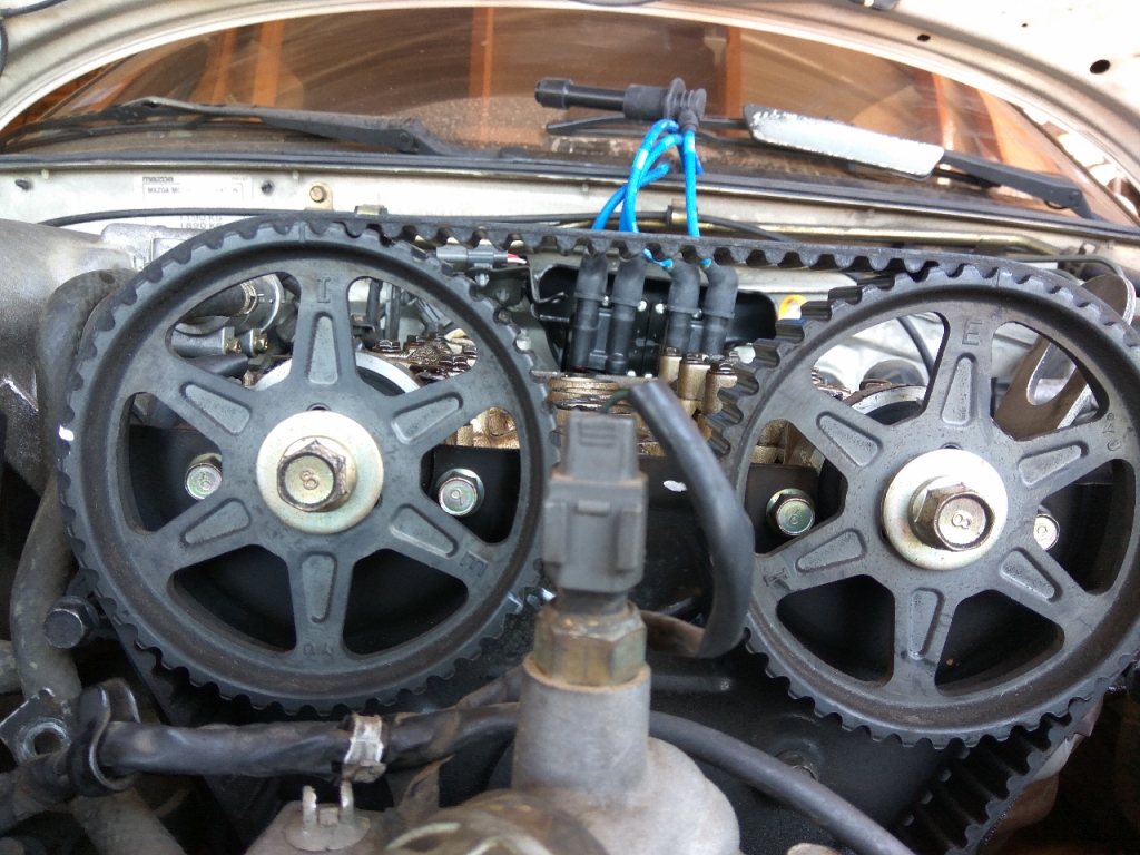

Mais je pense avoir trouvé le problème, je viens de démonter le cache culbu et en plaçant les repères I et E des poulies d'aac j'ai 20 dents sur la courroie alors qu'il n'en faut que 19... :x
Donc à priori décalage d'une dent !
Je vais tout commander pour repartir sur du neuf, distri pompe à eau, tous les joints, je reviendrais vous donner des nouvelles lorsque tout sera remonté et calé correctement ;)
Merci à tous pour votre aide !

Je viens donner quelques nouvelles, après avoir fais une grosse révision (pompe à eau, joints spy, CAS et distri...) la voiture se porte bien mieux !! :)
J'ai pris les compressions qui sont corrects, dans la moyenne et j'ai réglé l'avance (qui était dans les choux) entre 12 et 14°.
